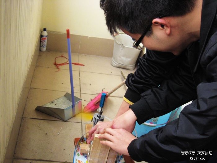

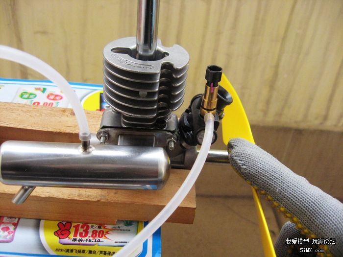

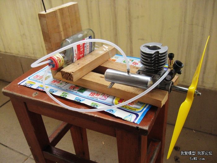

试车的确是麻烦事
试车的确是麻烦事

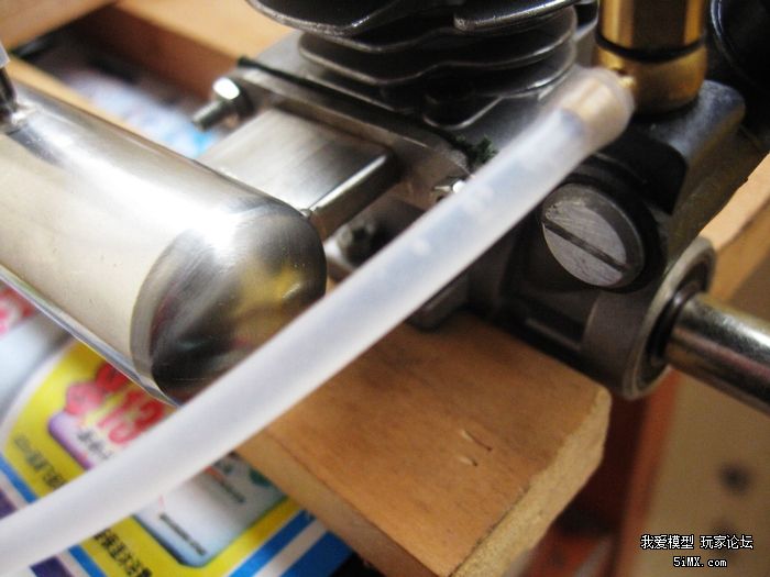

进油似乎很不顺畅
进油似乎很不顺畅

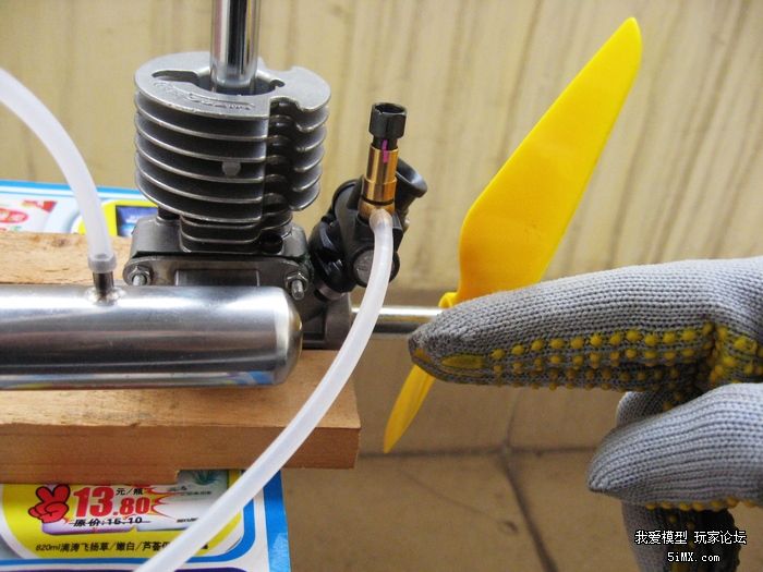

没有启动器就用手!拨桨拨到手痛!戴手套
没有启动器就用手!拨桨拨到手痛!戴手套
真矛盾,顺时针拨发动机突然发动时就会解脱加长轴,逆时针拨本身就要把桨轴卸下来,有啥好办法?
动力太大!找人帮忙按住!
动力太大!找人帮忙按住!

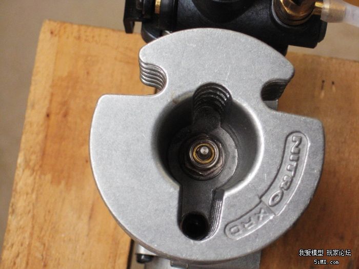

热火头处似乎漏气邪!拧再紧都没用啊

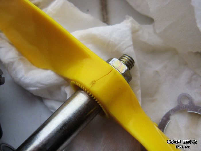

螺旋桨脱落摔打太多了,竟然出现裂缝!
螺旋桨脱落摔打太多了,竟然出现裂缝!

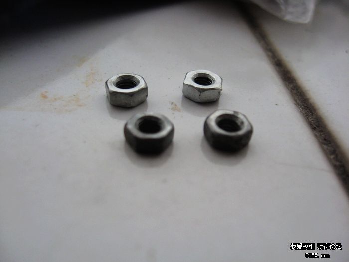

燃油果然很腐蚀性,看看被滴到的固定螺母
燃油果然很腐蚀性,看看被滴到的固定螺母

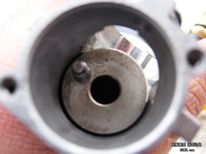

主轴也有些锈蚀了
主轴也有些锈蚀了

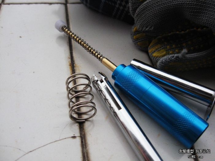

点火器留在发动机上受震动太久直接滑牙,再也不能正常结合上去

这种装5号电池的点火是最差的。。  买那种带SC电池的
发表于 2012-2-26 13:25 | 显示全部楼层
火头漏气,可以换个垫片看看,不要拧太紧啊,会滑牙的…………
点火器在发动机启动后,就该拿下了吧……
 楼主| 发表于 2012-2-26 19:48 | 显示全部楼层
抱歉,油针没调好,一拔点火器就熄火。
发表于 2012-2-27 20:19 | 显示全部楼层
没看出这是什么发动机啊?
直机的?
拔掉点火器就熄火,也有可能是火花塞的问题啊。
用掐油管法,看看是富油还是贫油,尽快调好。
贫油伤发动机的

太奢侈了!给喝二锅头!火头装了垫片拧紧了不太会漏气,要漏就漏在电极的绝缘材料处,可以在那儿点上点油压气看看是不是真漏,用504就可修好!
