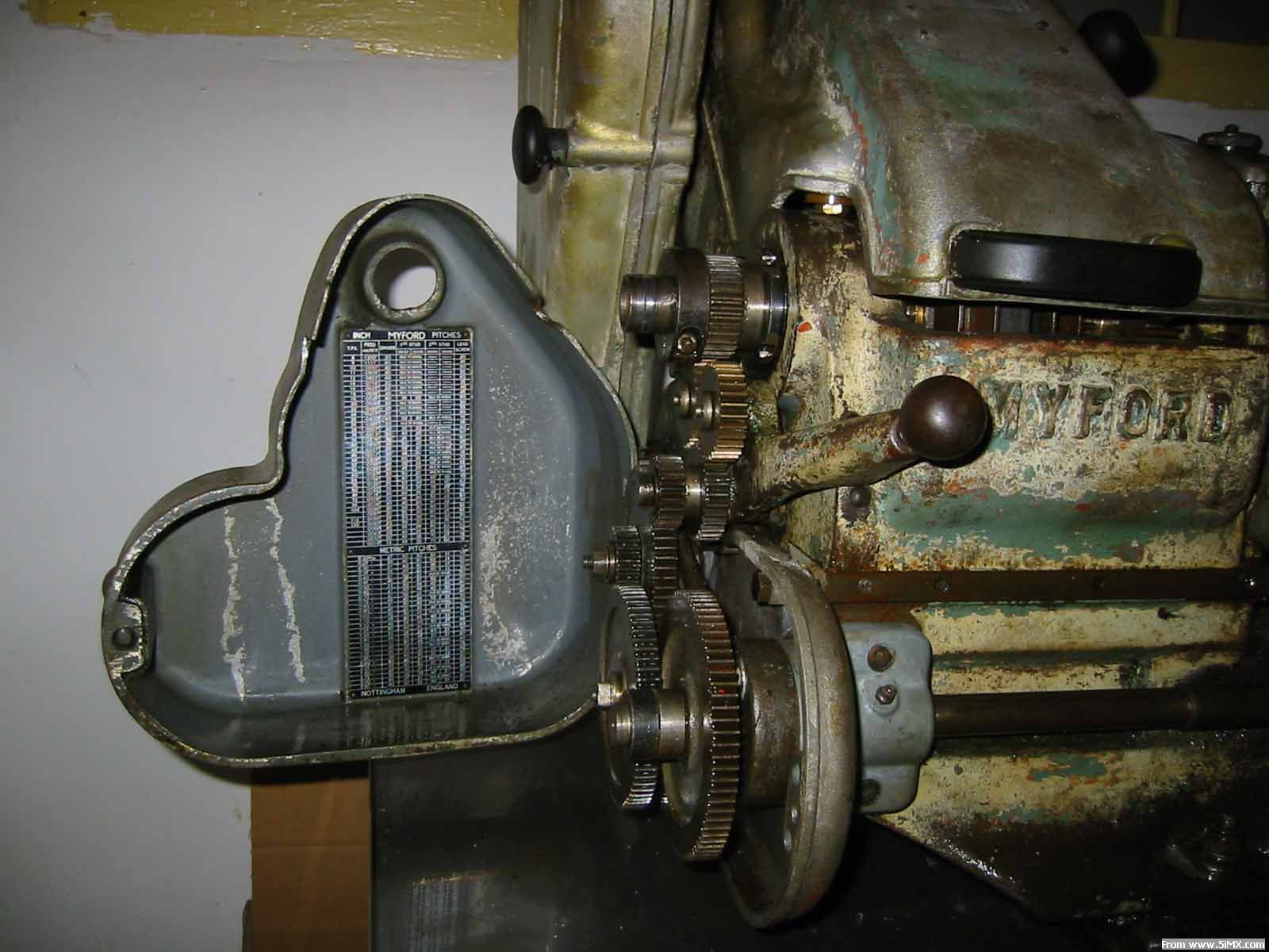

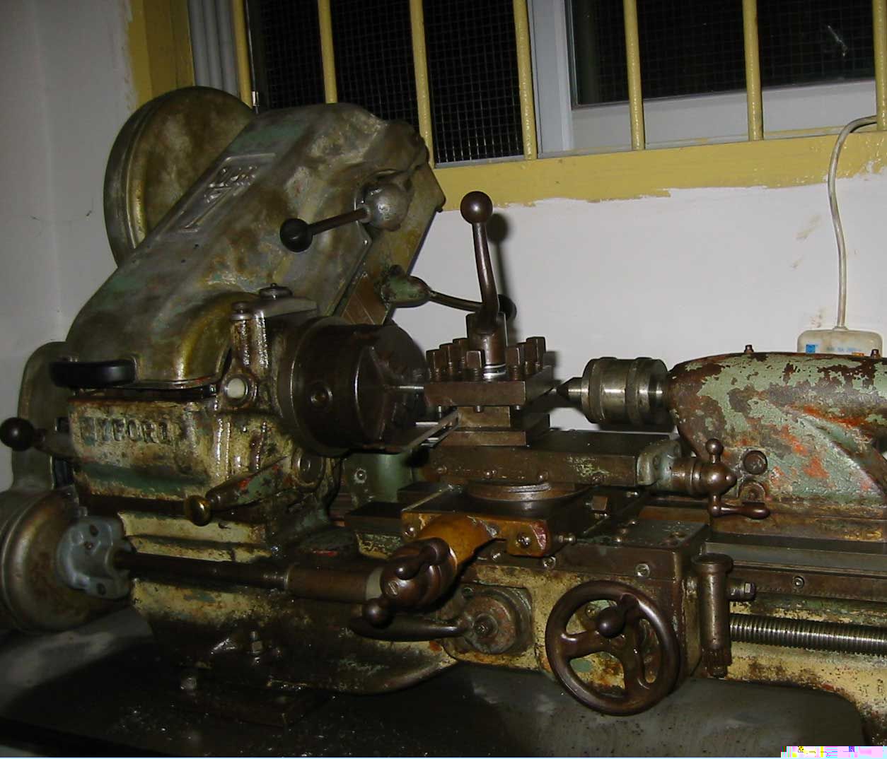

新人报到。请欣赏我刚买的MYFORD SUPER 7 车床。同时请教各位大侠,如何安装调整才能保证车床的精确度?谢谢!

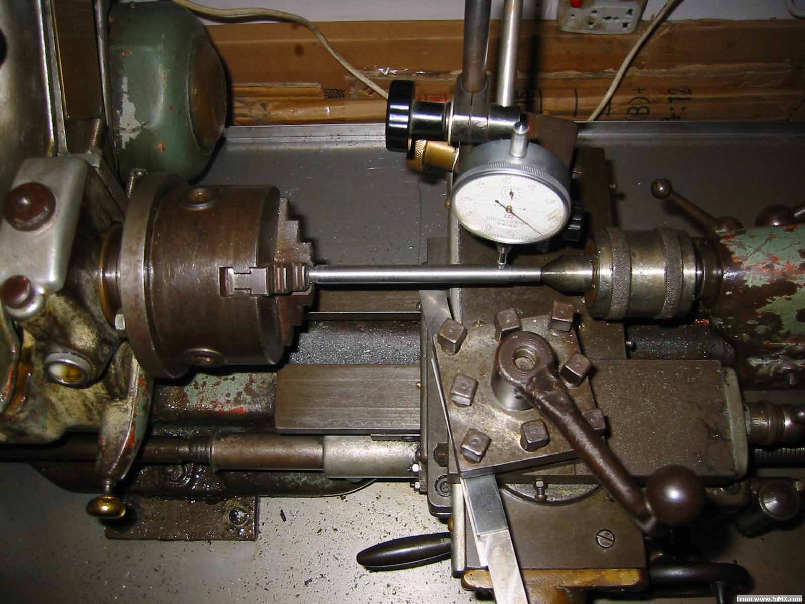

花了2800元,配备原装的十几个挂轮、三爪头和一些工具。问题是如何进一步调整它才能减小误差(现在的最大误差为轴向误差,大约是1.5C左右,据说可以调整到0.5C以下)。有劳各位指教。谢谢!

0.015毫米不成问题,问题是0.005毫米不是调的出来的,要精确修理才可能实现

用标准平板研点刮削那才是正确的修理,再打个腻子上个漆,以后好好保养,是值得收藏的宝贝啊
