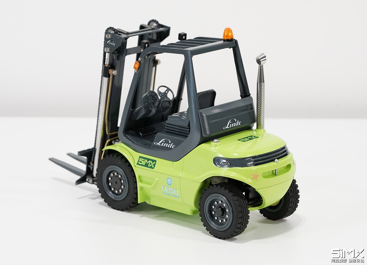

这是一台内置微型液压系统的叉车模型。假如你对液压模型心驰神往已久,但又碍于高昂的价格而犹豫不决,那么镭速刚刚发布的这款全新液压叉车模型,非常适合作为入门选择。如果你有一定的遥控模型基础,那么只需要完成简单的组装,再搭配遥控设备,就能很快让它进入工作状态,让你体验一把液压模型的魅力!
如果你是第一次接触遥控模型,那么这台具有液压系统的工程模型也能给你带来进阶的体验——除了传统的结构、电子方面的组装调试乐趣,还有液压系统的组装调试乐趣。你可以尝试自己组装调试,也可以委托专业人士来代工。无论如何,液压工程模型都要比普通的遥控车模型更高级,能够带来更多的乐趣和体验。
5iMX评测室在第一时间获得了镭速最新发布的液压叉车样车,抢先为您带来第一手的试用体验报告。由于我们拿到的是工程样车,它或许会与最终的量产车有少许不同,据了解,量产车在细节的处理方面会更加到位。因此本文所公布的镭速叉车模型的照片特征,仅代表样车的特征。待量产车正式上市之后,5iMX评测室会再同步更新量产车的图片供您观赏。
叉车,在工程车领域属于一种特种般运车辆,虽然它不是主角,但配角这个角色的担当依然十分重要。它的功能众所周知,是对成件托盘货物进行装卸、堆垛和短距离运输作业。

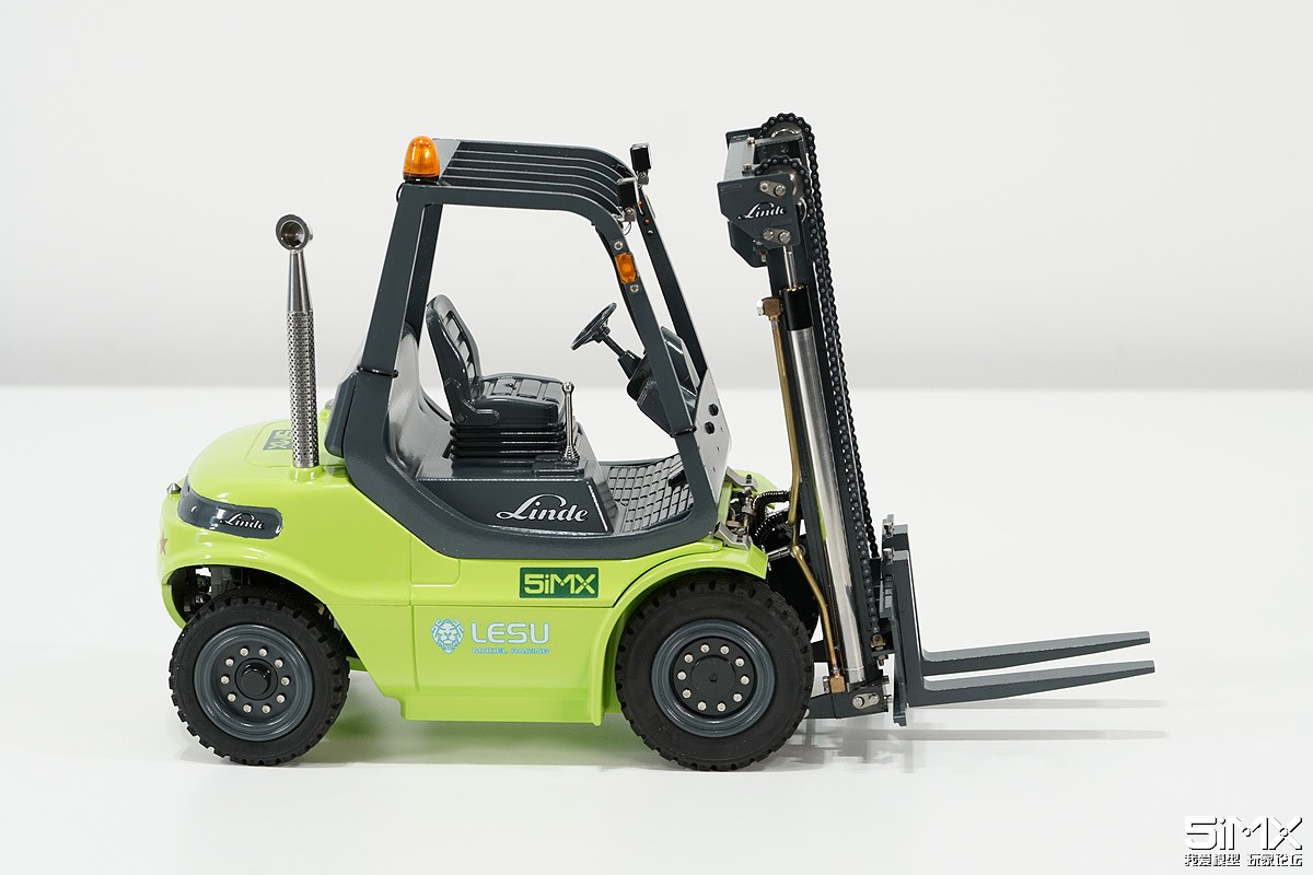

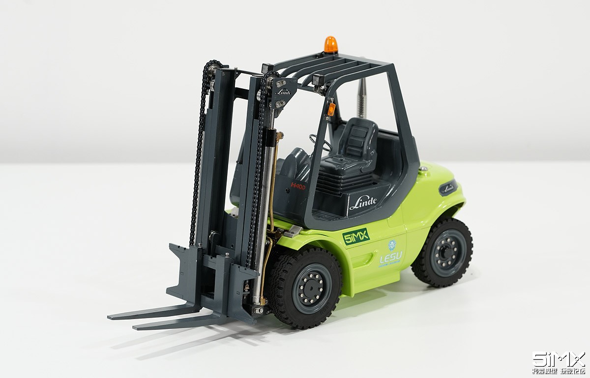

镭速叉车模型它以林(Linde)叉车为原形,以较高的仿真度还原了细节。镭速叉车模型的比例是1:14,搭配14比例(以田宫模型为代表的比例)或14.5比例(以德国ScaleART模型为代表的比例)的其他工程车模型玩耍都是合适的。它的前叉俯仰和升降功能采用了真实的微型液压系统来驱动,整台车含了4个液压油缸(2个负责升降、2个负责俯仰)、1个油泵、2个换向载、1个溢流阀,非活动的液压管路全部采用铜管连接,令液压管路系统的压力保持更加稳定,在一定程度上也令油路的连接更加可靠。此外,门架链条也采用了根据真实链条缩微还原的金属链条,这一细节是镭速叉车模型的一大亮点。
在行驶和驱动功能方面,镭速叉车模型采用前驱+后导向结构,前驱动车桥带有差速器,可使转向更灵活;后导向轮拥有最大49度的转向角度。轮毂和轮胎的细节也拥有较高的细节仿真度,像轮胎的花纹、轮胎的软硬度,都做得很到位。
整台模型大约有90%以上的零件都采用了金属材料,使得该模型拿在手上有具有很明显的重量感,实测重量约2.2公斤。值得一提的是,镭速叉车模型的整个底盘和上盖,都采用的是一体式CNC金属加工工艺,用料十足。驾驶室防滚架、门架采用的也采用的是金属材料,激光焊接工艺。仪表台、司机座椅、驾驶室地板使用的是塑胶材料。排烟管和防烫网的造形也做得很不错,采用的是金属材料。车尾部还有一个拖车接驳装置。
此外,镭速叉车模型还标配有灯光系统,包括:前照明灯2个、侧灯2个、旋转工程灯1个。这些灯对提升细节表现力和仿真度都有很大的益处。
请忽略样车的涂装,因为正式出货是没有涂装的,玩家根据自己喜好喷涂。

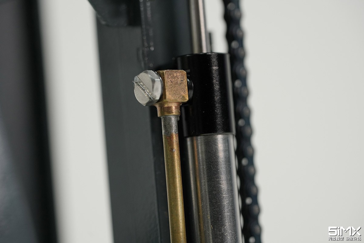

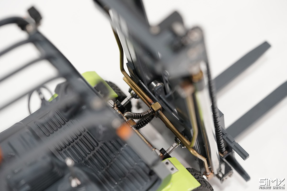

非活动的液压油管全部采用了铜管连接,而非普通的尼龙软管。
前叉升降控制油缸的上结点细节
前叉升降控制油缸的下结点细节
这张照片能体现出铜管连接的好处,它是焊接的,因此没有缝隙,而保证可靠的密闭性。
而使用尼龙软管的接头,可能会存在接头缝隙。此外,尼龙软件有一定形变特性,在保压方面不及金属管有优势。

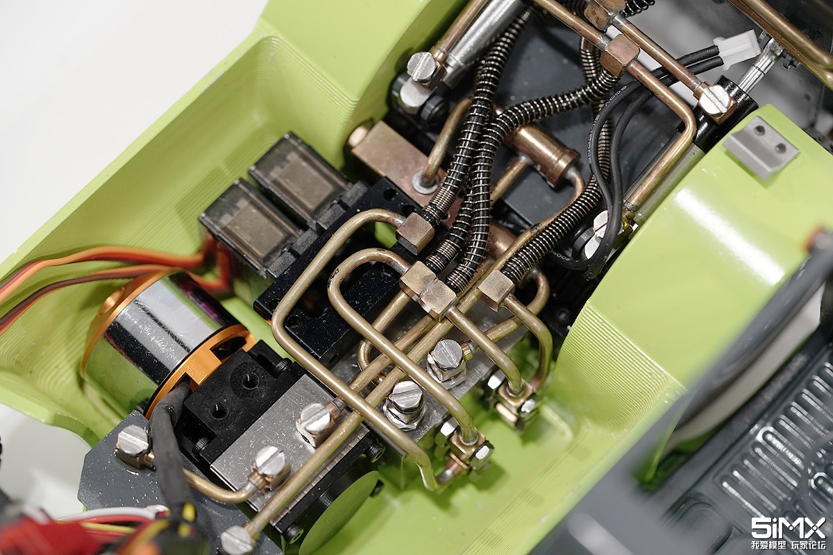

底盘内部的结构,可以看到非活动油路连接都采用的是铜管,只有活动连接采用的是软管。
在这张照片中,还能清楚的看到:油箱、油泵、两路换向阀和溢流阀。

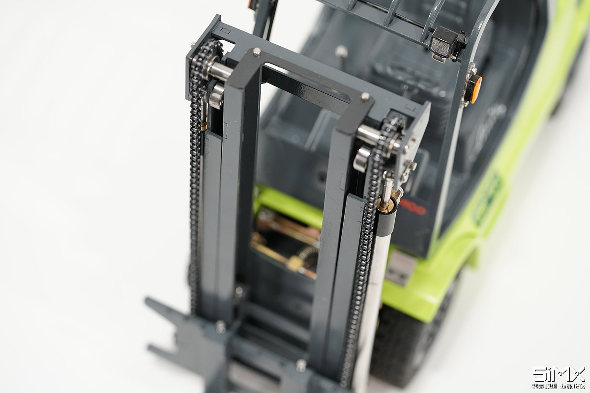

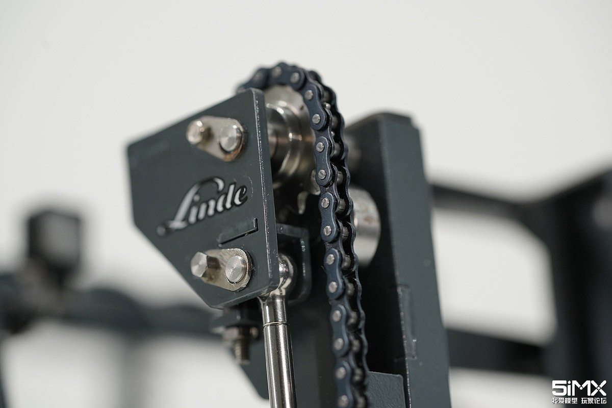

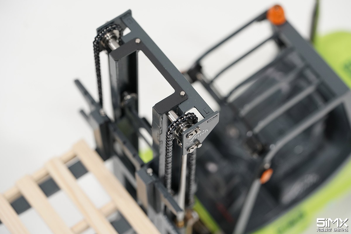

仿真链条,还原的就是细节。

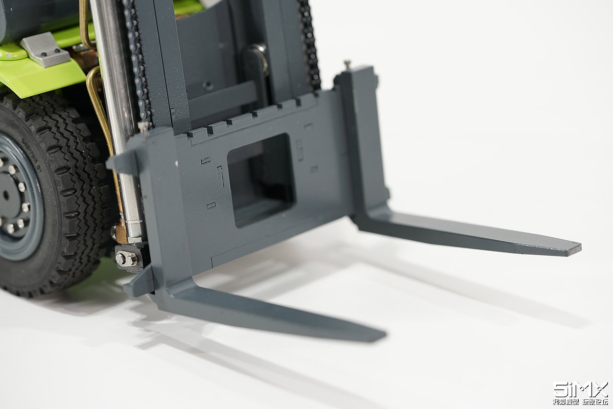

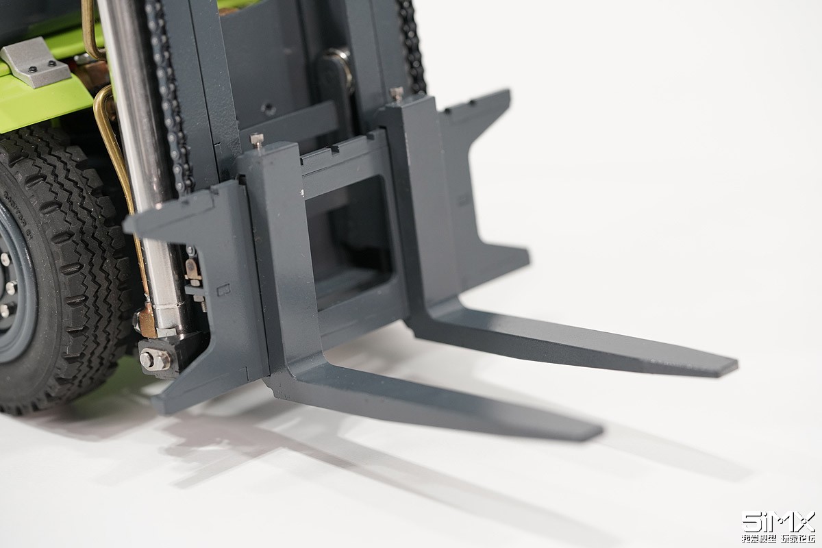

前叉的宽度可调节

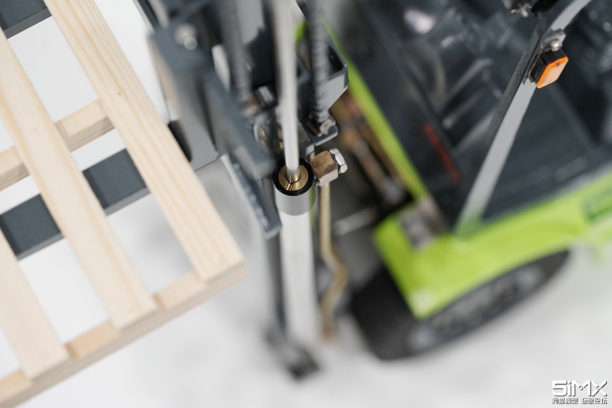

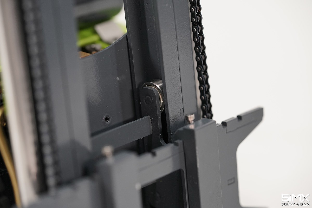

前叉升降导轨里使用的轴承,共有4颗轴承

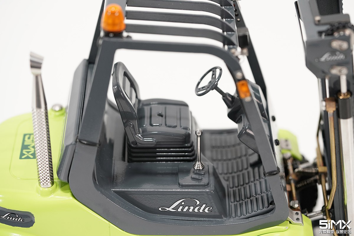

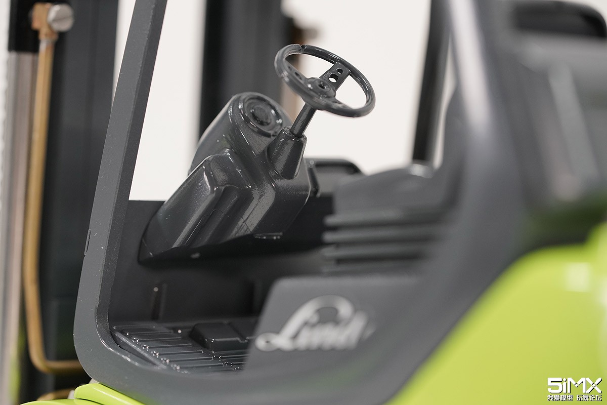

驾驶室的细节还是比较丰富的,有仪表台、方向盘、座椅、档杆。座椅是固定的,不能移动或拆卸。

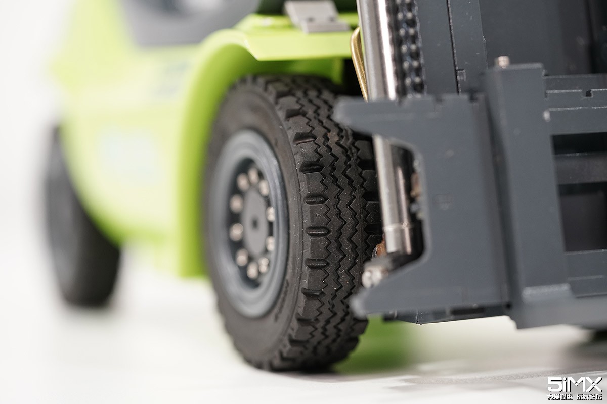

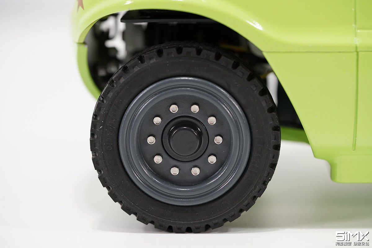

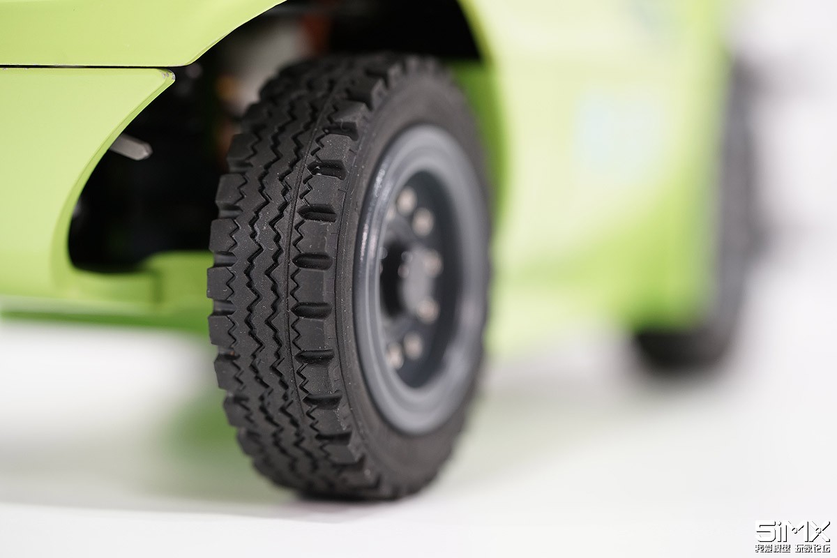

前驱动轮,轮毂有细节、轮胎的侧面花纹细节做得很美

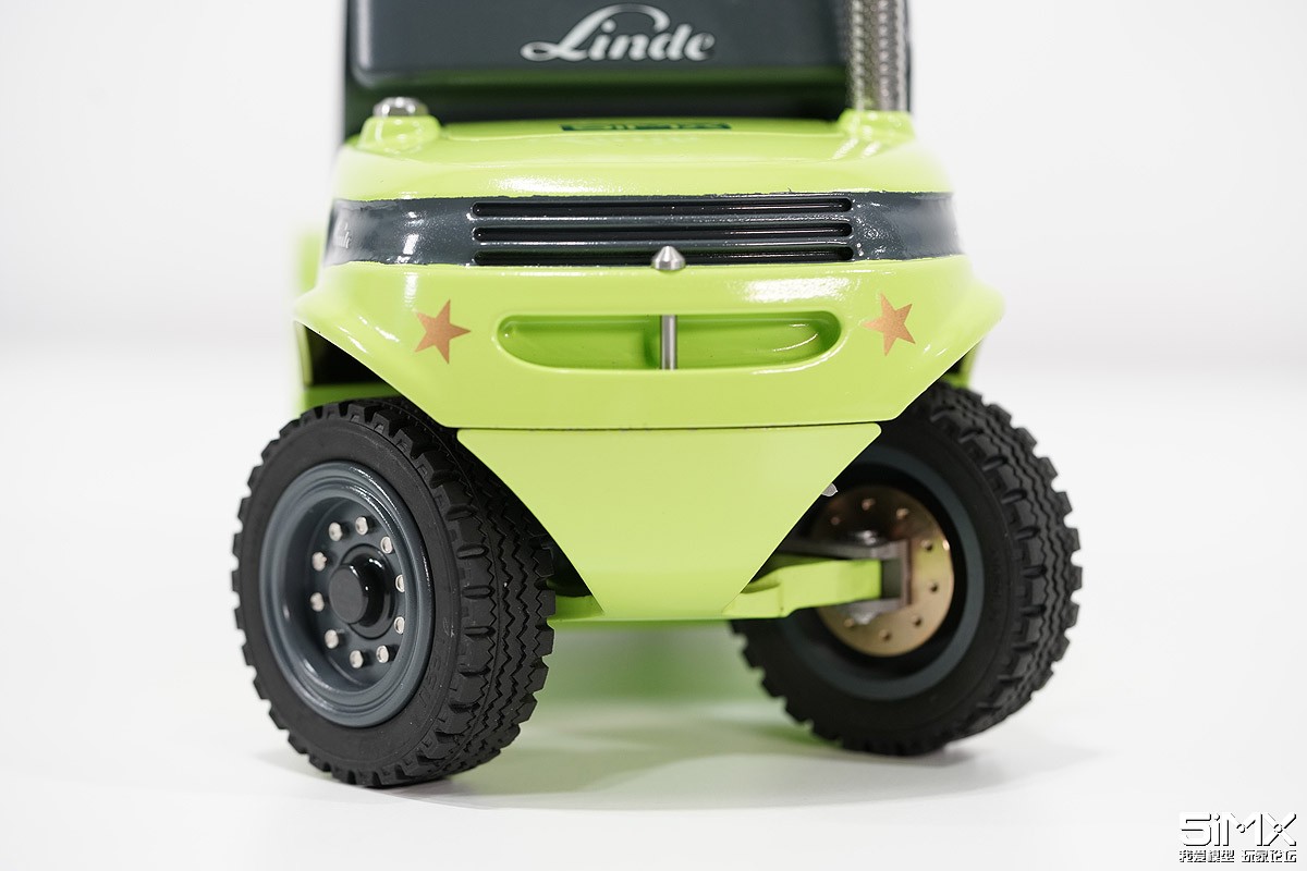

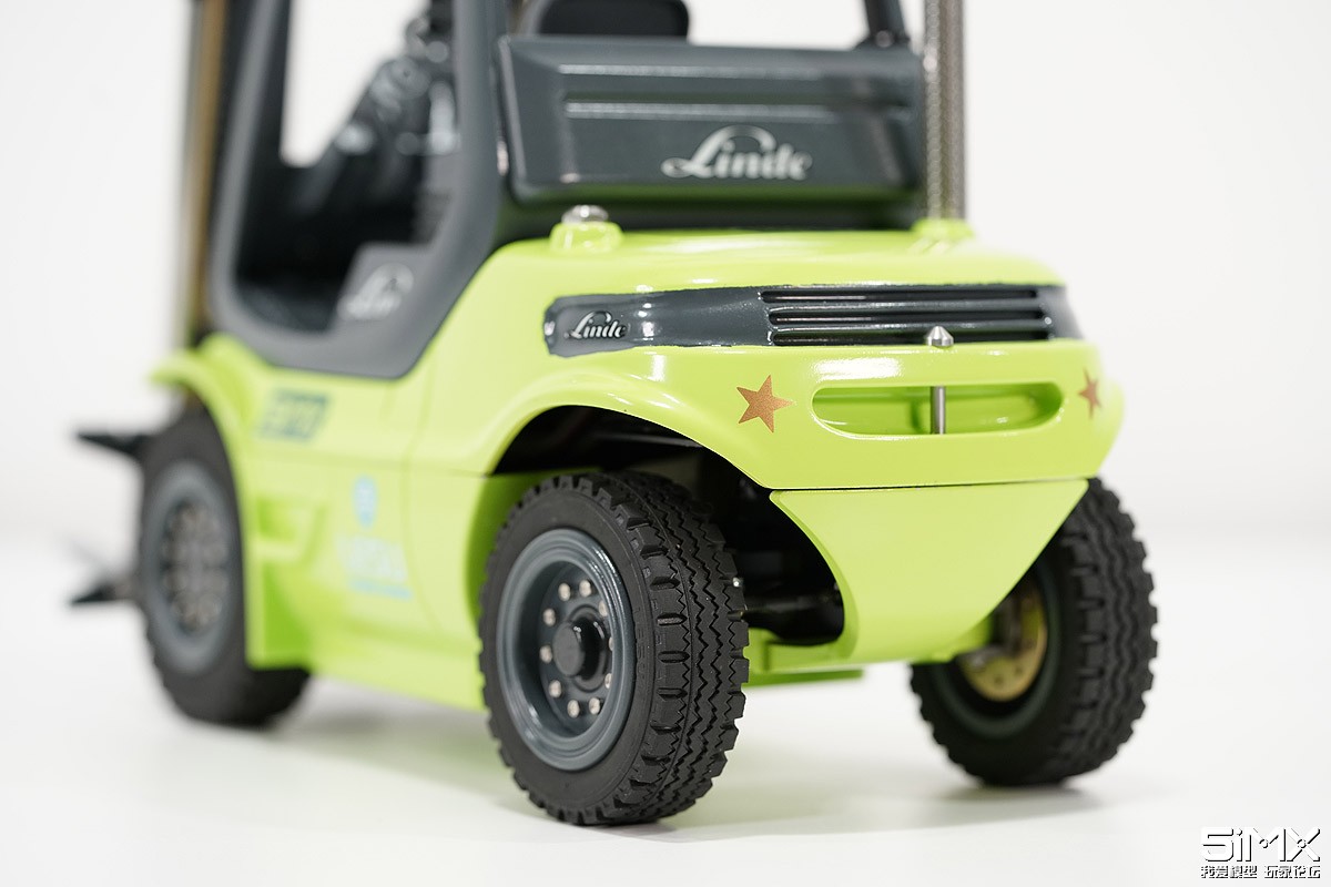

后导向轮,也拥有不错的细节
前后轮的正面花纹,精细无毛刺,这个工艺不错的
后导向轮的转向角度也不错,最大角度可达49度

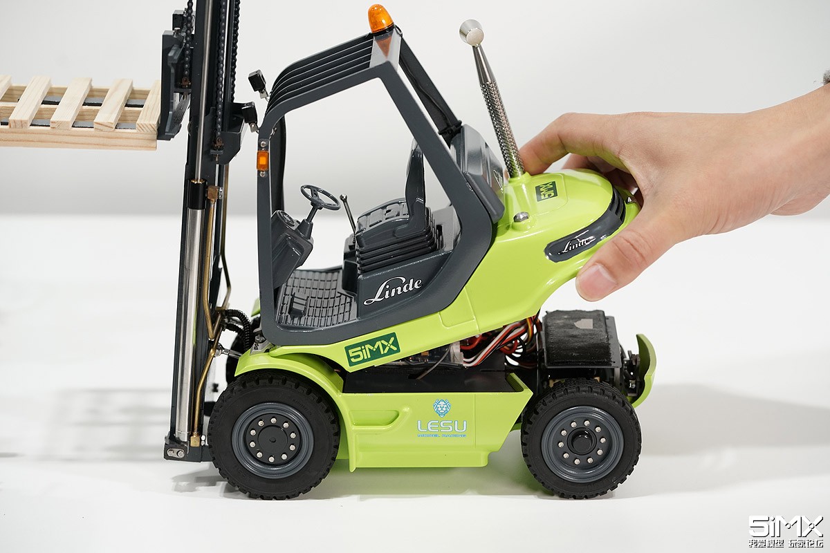

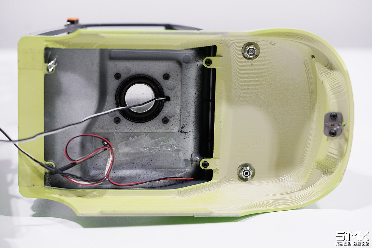

镭速叉车的上盖是很容易拆装的,这对于更换电池的操作来说是非常有利的。
机舱内的空间比较紧凑,电池使用的是2S 7.4V 2200mAh,刚好能够安装进去。
请忽略电路配置,样车搭配的是一款坦克电调和声组,量产车不会搭配声组,电调可能也会有其他的搭配选项。

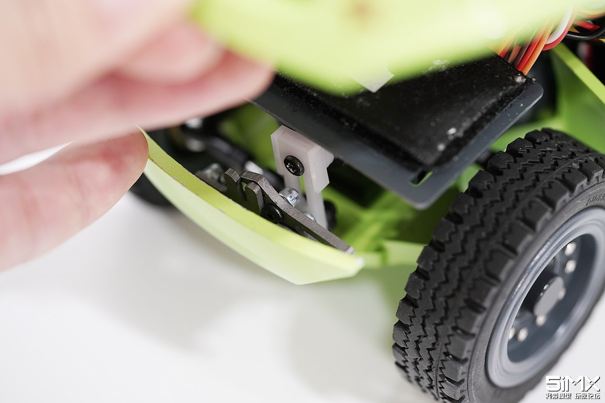

前卡扣
后锁扣
开启上盖的方式很容易
上盖底部预留了声组喇叭的安装位置

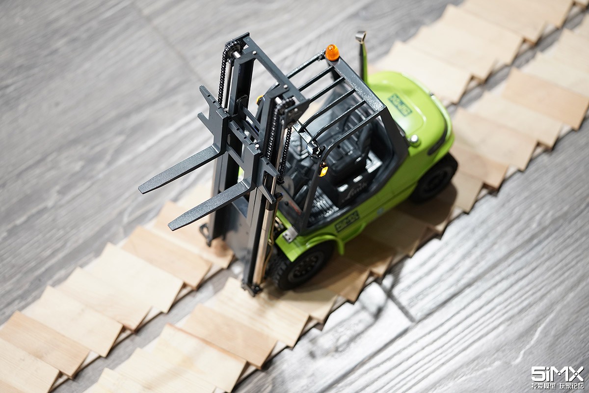

后轮是导向轮,它的最大转向角度很大(参数显示最大角度可达49度),基本上和真实的叉车性能相当。美中不足是转向桥没采用摆架设计,不能自适应路面水平度。不过考虑到叉车大部分情况是在平整地面行驶,这个功能对使用的影响也就不大了。我们让叉车行驶在一条有一定高低起伏的路面进行测试,它能够正常通过,转向功能也能正常发挥作用。

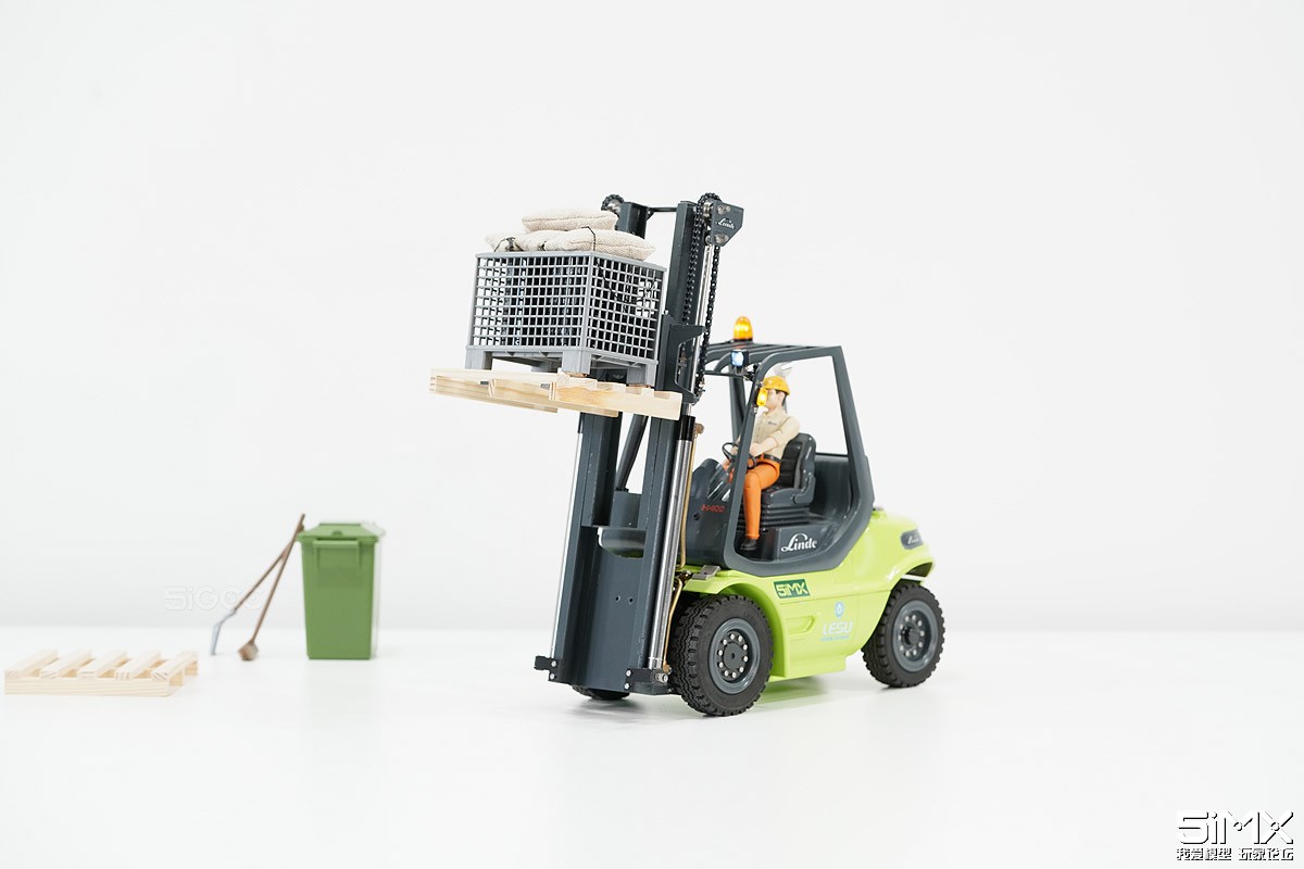

我们准备了一杯水,重量是720克。
这是我们预估叉车能举升的重量。
轻松举起,也能平稳放下。

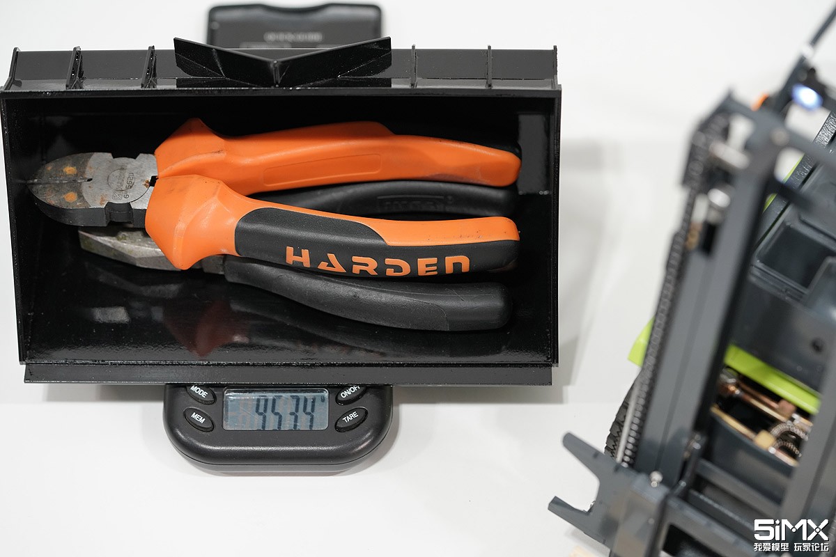

接下来我们进行了极限举升测试。
荷载重量如上图所示为950克。
这个重量当然也是能成功举起来的,看来还没有达到极限。
增加了一把螺丝刀,这把螺丝刀的重量是105克。
这样一来,整个负载的重量就超过了1050克。
这个重量对于叉车模型来说,依然能够举起来。只是由于配重的原因,在这个举升重量下,叉车是容易出现翘尾的(抖音号“Toprcworld”可看到叉车测试短视频)。所以1000克,对于镭速叉车来说应该是一个比较安全的极限举升重量。
