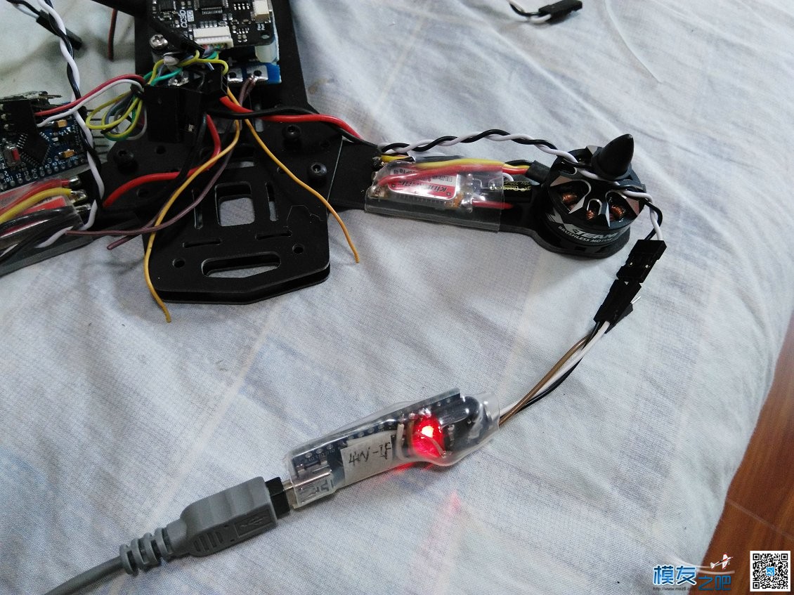

最近打算做个装3D穿梭机,却因电调过热失败

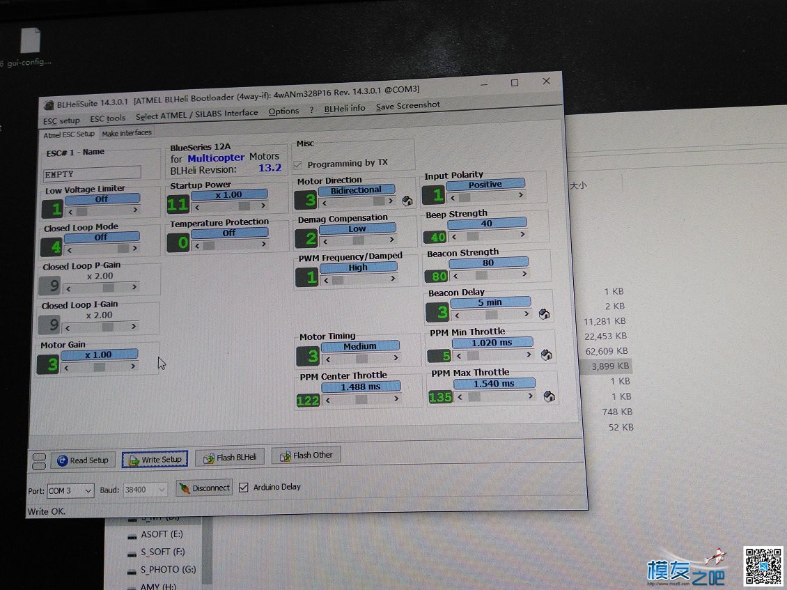

只要你用BlHeli电调,就可以很方便改参数
电调该双向

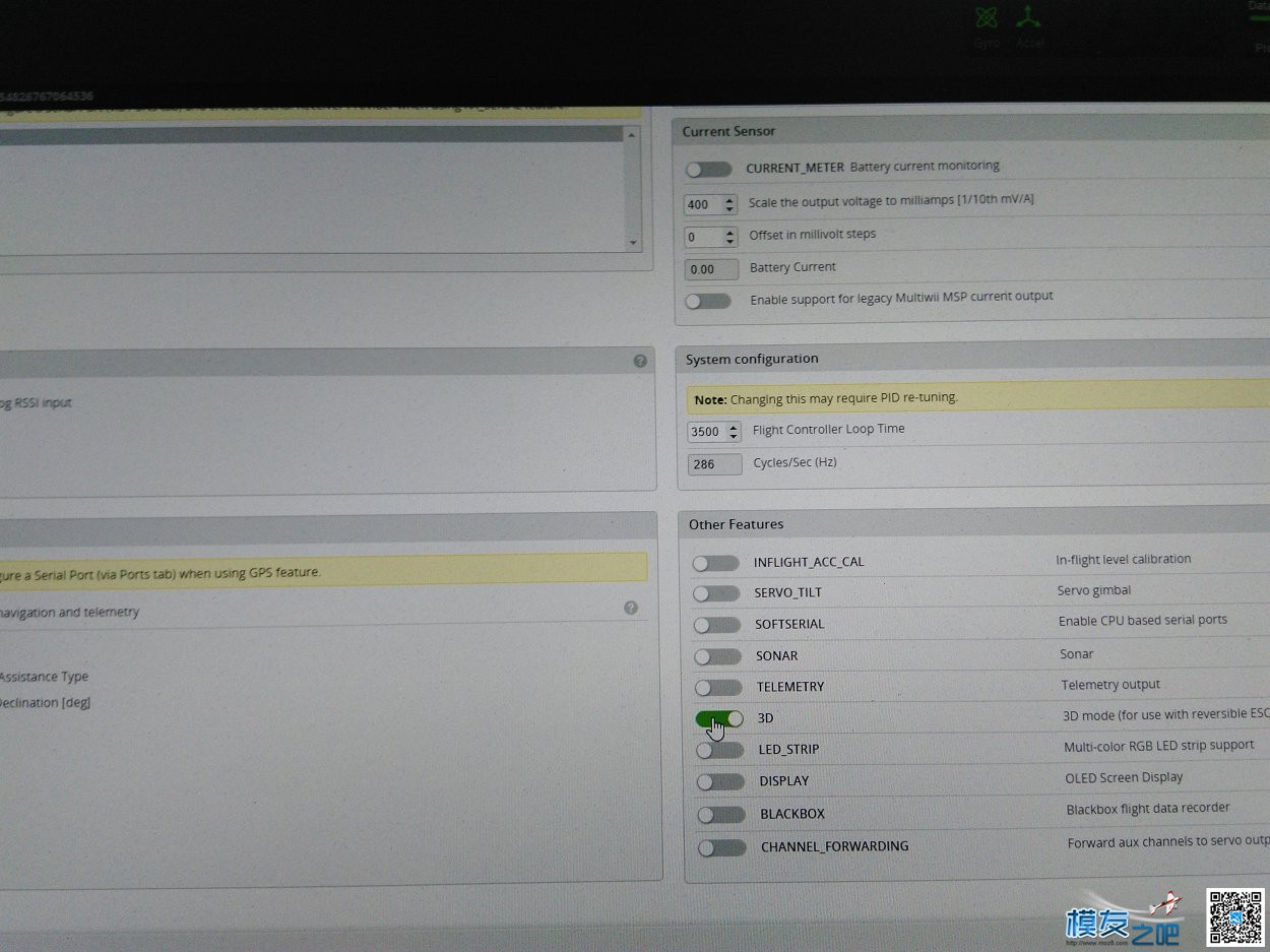

用cleanflight把3D,选上,再设置下arm方式
我测试已经成功了
但是
电机
正反空转几下,电调就非常热。估计是反电动势转化的热能都加在电调上了,这样下去电调(用的kingkong 12a)一定会被融化
所以只好放弃3D机了
到底什么样的电调适合装3D机呢?
