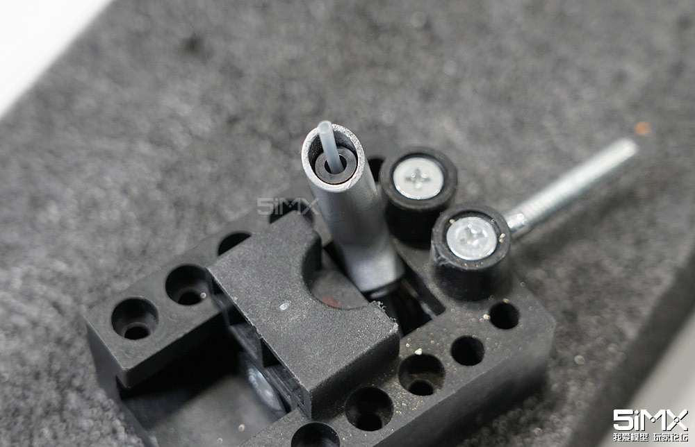

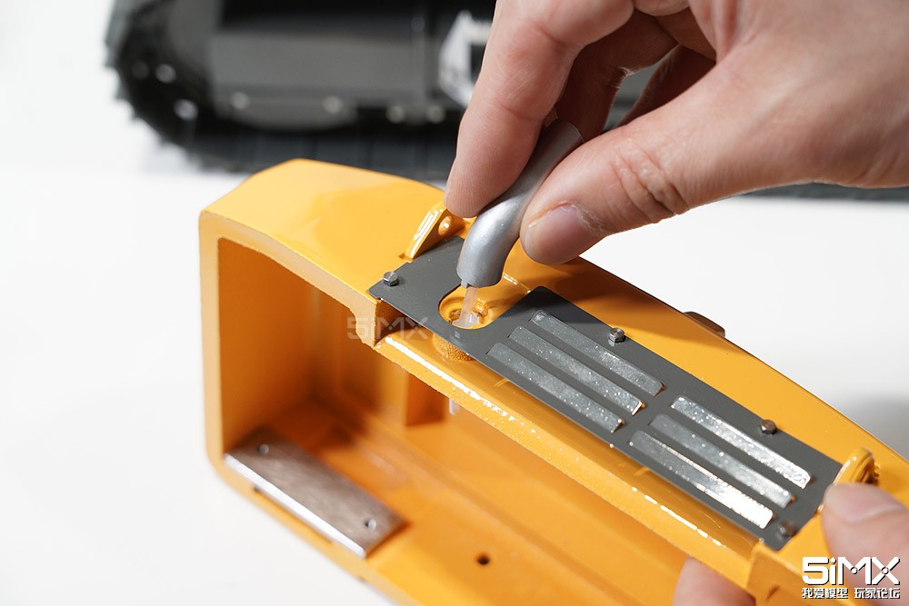

加装冒烟功能,对这台原装956来说还是有不小难度的。
因为它原装的有弧度的排气管内部并没有打通,是不能透气的。
不仅如此,连固定排气管的机壳也是没打通透气的。

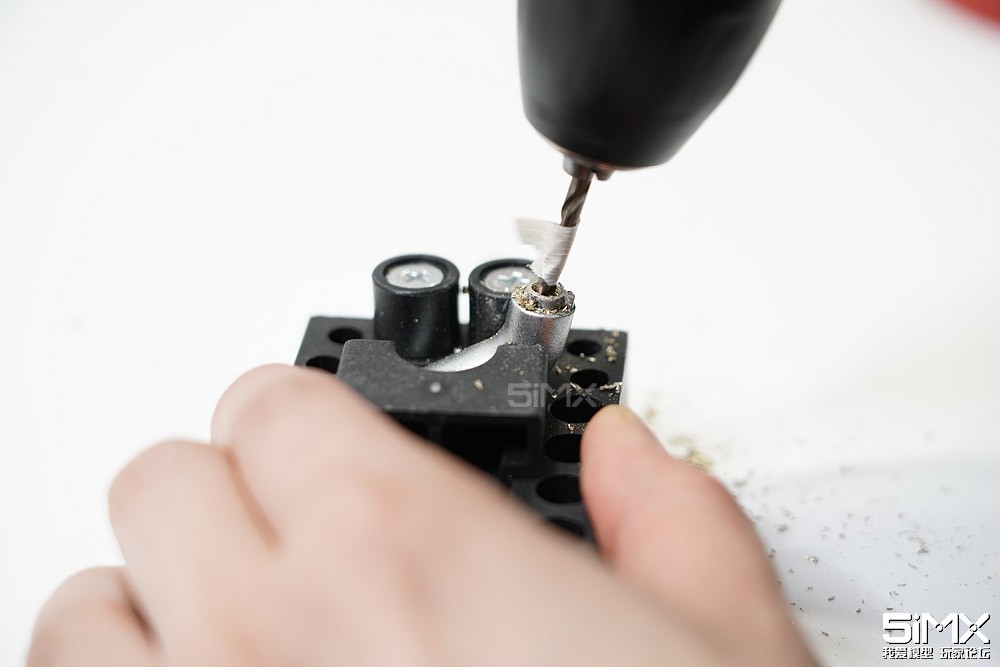

先用钻头打通固定座,这个操作很容易的。
难度高的在这里。当然那些机加工高手就不要看我的手工制作了,你们有设备有技术,自然是不费力的,要加工一整根排气管也都是小菜一碟。
我没有这些东西,只能凭一个宜家手电钻手工打孔,孔不能打偏了,深度也要正确。
先用粗钻头打一个浅孔,不能打深的原因是:工件本身粗度就很小,先打个粗孔方便引导。
毕竟,手持电钻,打深孔,角度的稳定比不得机器。
咱们就按最保险的方法来做,零件只有一个,打坏赔不起哎!
然后改成细一些的钻头钻深孔,钻头上做好深度标记。
这个零件是用铜做的,不是铝合金,拿在手上有明显的份量。
不要以为铜就很软,容易钻孔。
德国这个零件用的铜我也不知道它是什么特别的铜,请高手指教一下,它的硬度非常高。
我使用了全新的专门打不锈钢的钻头才勉强能够打进去。当然也可能与宜家手电钻转速不高有关。
但是这种精细活,你拿高速电钻,不仅重,而且搞不好就打过了头。
所以我宁可慢一点,精细的去完成这个加工,纯手工的!
眼看就要钻到位了

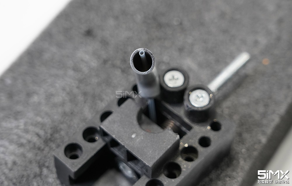

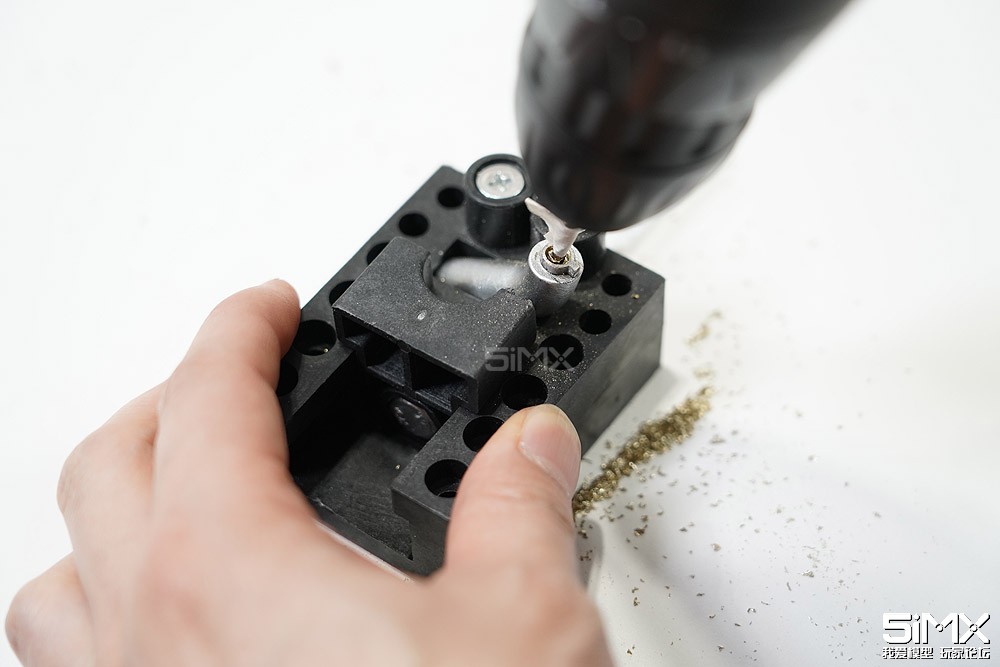

前面说了,这是一根弯管,直接钻是钻不通的。
所以打完一边的孔之后,要从管子的另一边打过来,然后在弯曲处让两个孔贯通。
贯通之后,气管就能够顺利穿过它了!
但是,出口的内径是很大的。
气管的角度显然不是我想要的效果。
加上垫片,进行扶正,最后再用UHU胶水加以固定。
可能有人会说,这么粗的管子,干嘛穿这么细的气管,用粗的不香吗?
我真的不想对纸上谈兵的人作过多解释,看最终的效果呗。
最后,用胶水把排气管恢复安装到机壳上。
抖音关注:Toprcworld
观看机器杰克的纯手工操作短视频

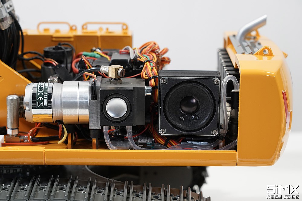

 楼主| 发表于 2020-3-14 10:19 | 只看该作者

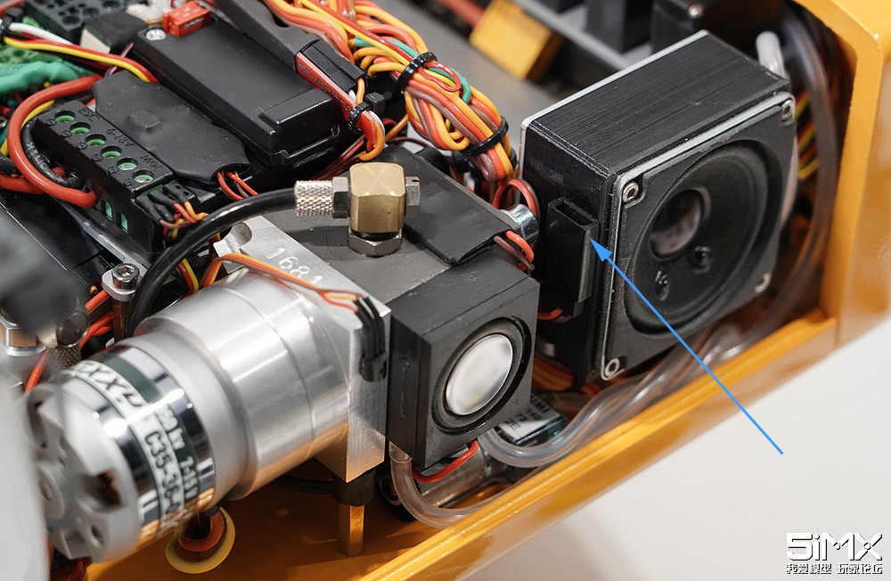

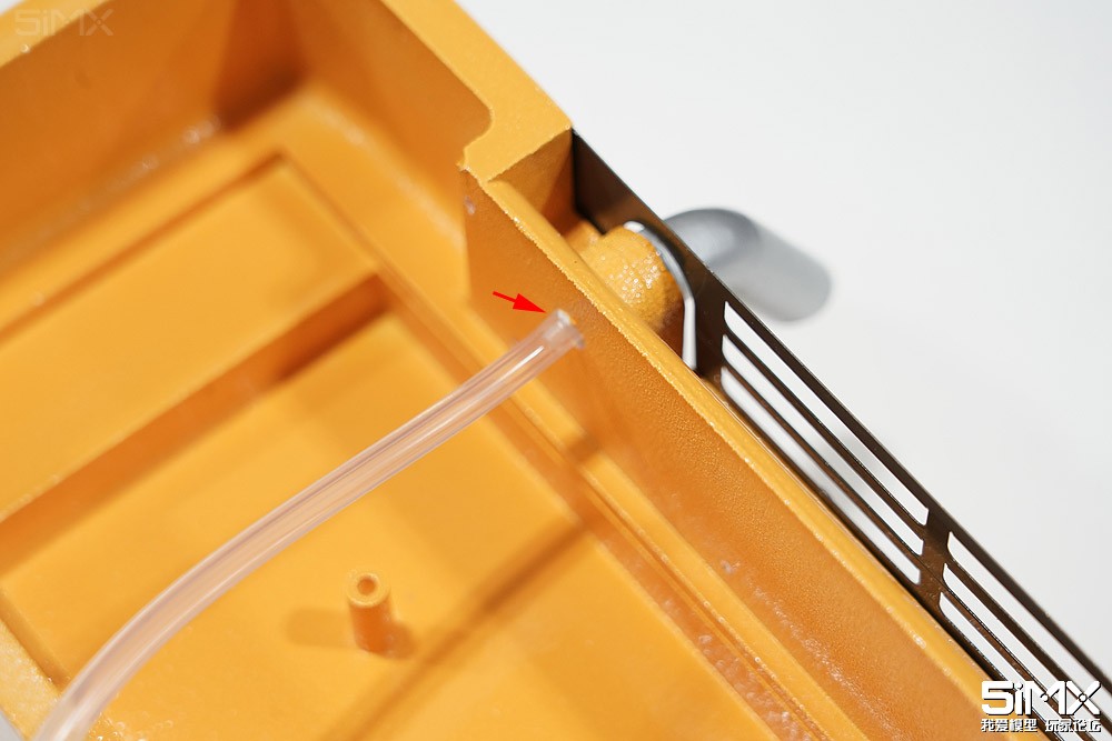

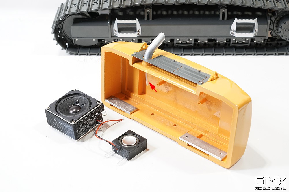

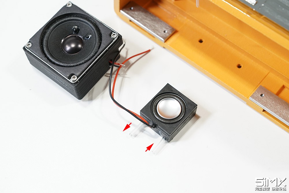

排气管已经固定在机壳上了!
红色箭头所指的管子就是输出烟雾的管子。
左边的大喇叭是956挖机的原装喇叭。
右边的小喇叭是用于控制烟雾形状的小喇叭。
别看左边的喇叭大很多,但无论是音量还是对声音细节的还原度上,都不及这只小喇叭。
这只小喇叭是我们用过的喇叭中,体积最小,但音量最大,而且对声音细节还原相当不错的一款!
这意味着,你能听到更多的高频细节,而低频效果方面它和这只大喇叭几乎没有区别,所以是完胜大喇叭!
买东西,不能只挑个头大!
这只小喇叭特别适合用于空间狭小的模型里面,它体积小,不需要特别大的安装空间。
这个小喇叭是全密封结构,经过少许改装——增加了进气和排气管子。
当它发声时,便会影响烟雾输出系统的压力,从而让排烟形状与发动机的快慢实现同步。
这里所谓的同步,并不是以前的烟量大小的同步关系,当然这层关系必然也是有的;增加这个气压喇叭的目的,是让烟形也和发动机同步。
从而实现烟量烟形双重同步效果!这个小喇叭在5iMX官方淘宝店能买到。

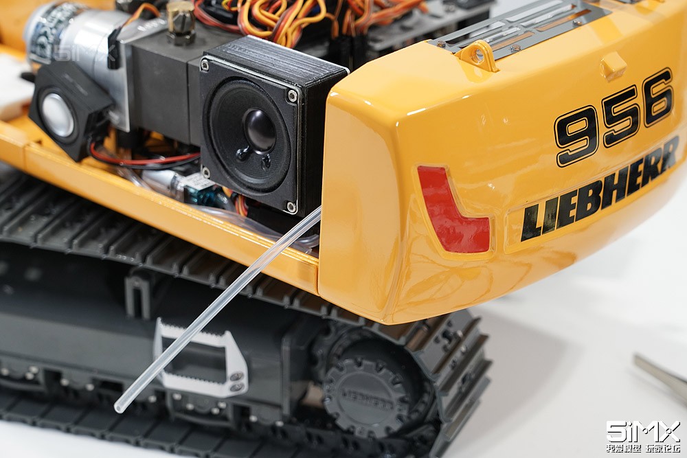

 楼主| 发表于 2020-3-14 16:25 | 只看该作者
不同的模型,有不同的构造。
安装冒烟器的方法也略有不同,需要根据实际情况,因地制宜,灵活设计布置方式。
对于这台德国原装利勃海尔956挖机而言,我采用了以下烟效安装方式。
连接软管到出烟口
排烟软管将顺着这一排舵机,引出到挖机的左侧面。
这里的位置刚刚好能容下这根软管。
现在排气软管已经从侧面引出来了,顺便再把挖机的尾巴固定在底盘上。
完成之后的效果!
小喇叭有进气口和出气口,出气口连接到排气管,进气口连接到烟效蒸发器。
小喇叭是用UHU胶粘在油泵侧面的,这是一个安装小喇叭的合适位置。
顺便再初步整理了一下布线。

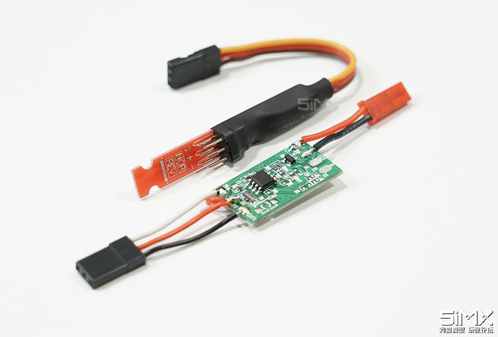

为了解决通道复用时,终端设备输出正反向冲突的问题,必须使用舵机反向器来进行分配。
在这台956挖机里面,我们使用了两个舵机反向器。该反向器是由ASSAN公司设计的,具有正向和反向双输出端口,用于本案例再合适不过。
油泵与冒烟器使用了ASSAN双输出舵机反向器进行功能分配。
启动音与旋转工程灯也使用了ASSAN双输出舵机反向器进行功能分配。
液压铲锁与遥控音量大小调节功能通道的复用,则采用了PWM继电器开关进行功能选择,以冒烟器启停通道作为控制通道。
即:当冒烟器功能开启时,铲锁开关的功能变成了声组音量大小调节功能;当冒烟器功能关闭时,铲锁功能恢复为常态的铲锁功能。
为什么让铲锁与音量调节功能复用呢?因为这两项功能,都不是常用功能。铲子不会进行高频度的更换;音量也不会进行高频度的调节。

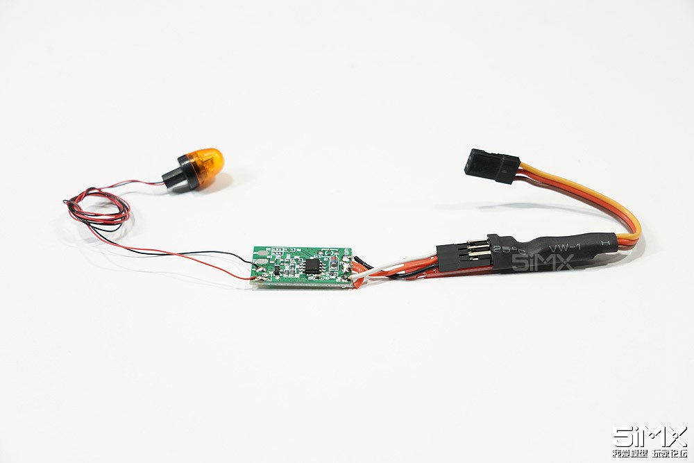

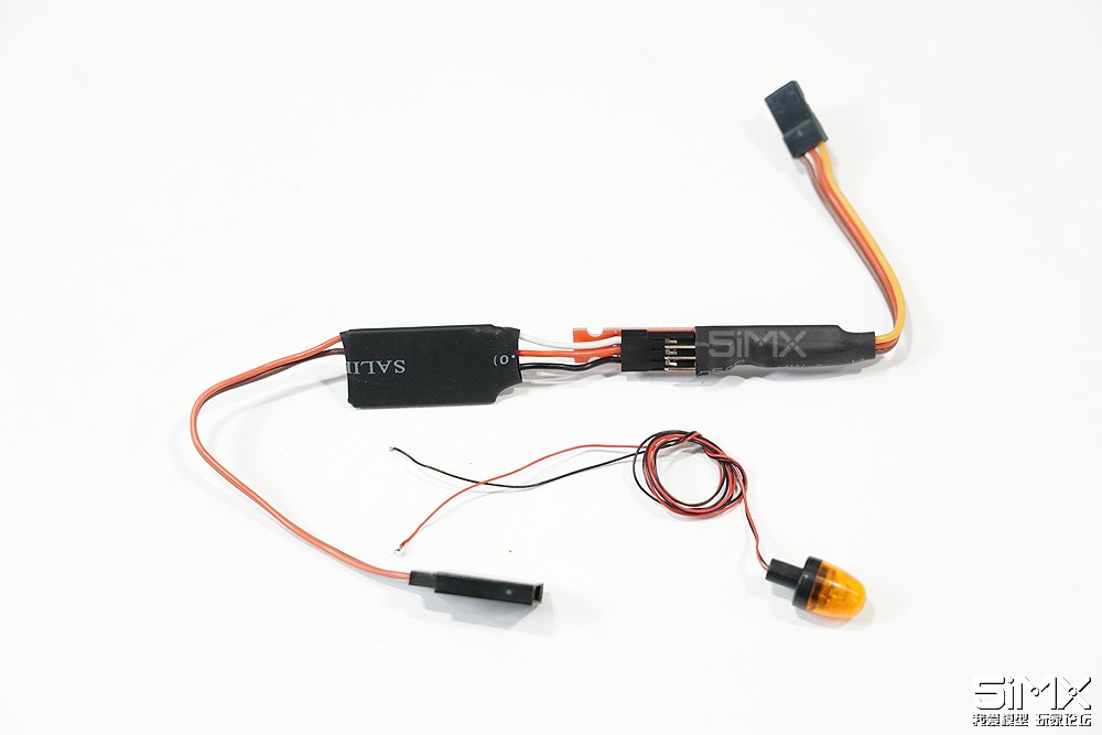

红色的电路板就是双通道舵机反向器,它有两个PWM输出通道。
其中一个是正向通道,另一个是反向通道。
很多人说舵机反向器没什么用,遥控器上就有舵机反向功能,何必多此一举。
那是因为你们没有遇到需要它的时候。
当你有两个设备连接在同一通道,且要求两个设备按不同方向运行时,你就需要它了!

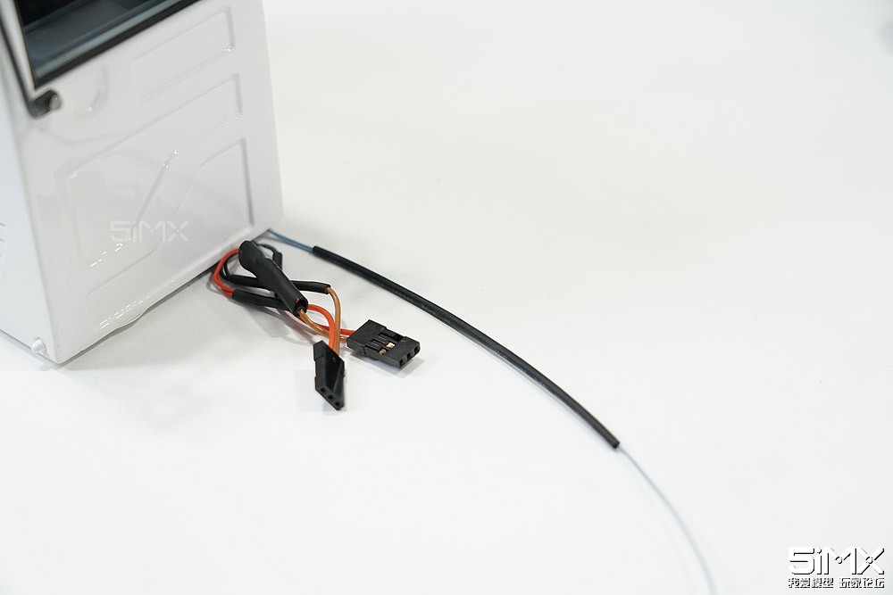

旋转灯并不能直接连接在接收机上,我们还需要给它接一个电子开关(上图中绿色的电路板)。
在本案例中,旋转灯(电子开关)和声组启动音,连接在同一通道上。
是的,你完全可以把电子开关和声组启动音控制线并在一起,接在接收机上。
但是你会发现一个你不希望看到的结果:发动机启动时,灯灭了;发动机熄火时,灯亮了。
所以我们需要用以这个机反向器来解决上述的问题。

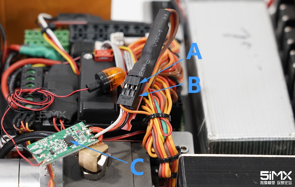

首先,先简单地把电路连接进行进行功能测试。
A插头是声组的发动机启动音控制
B是旋转灯的控制
C是旋转灯的电子开关
当我们启动发动机时(Engine Start),灯亮了(见上图A/B)。
功能测试正常之后就开始进行下一步。

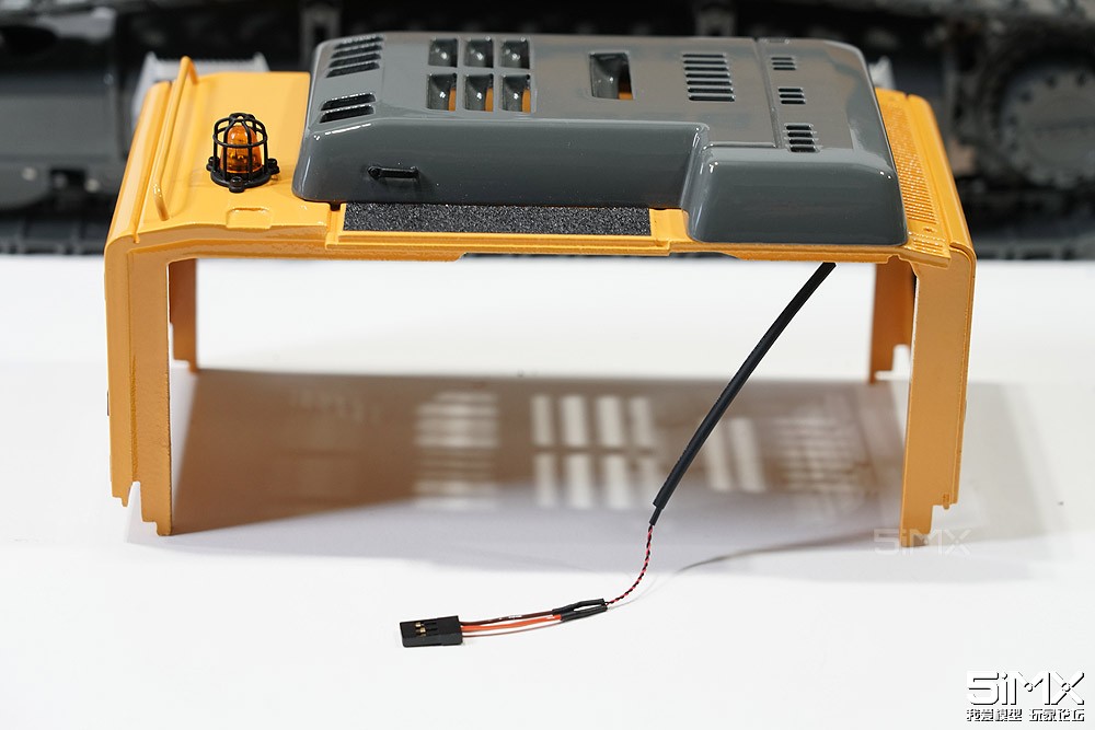

给输出口焊好舵机母插头,便于将来插拔旋转灯的电源。

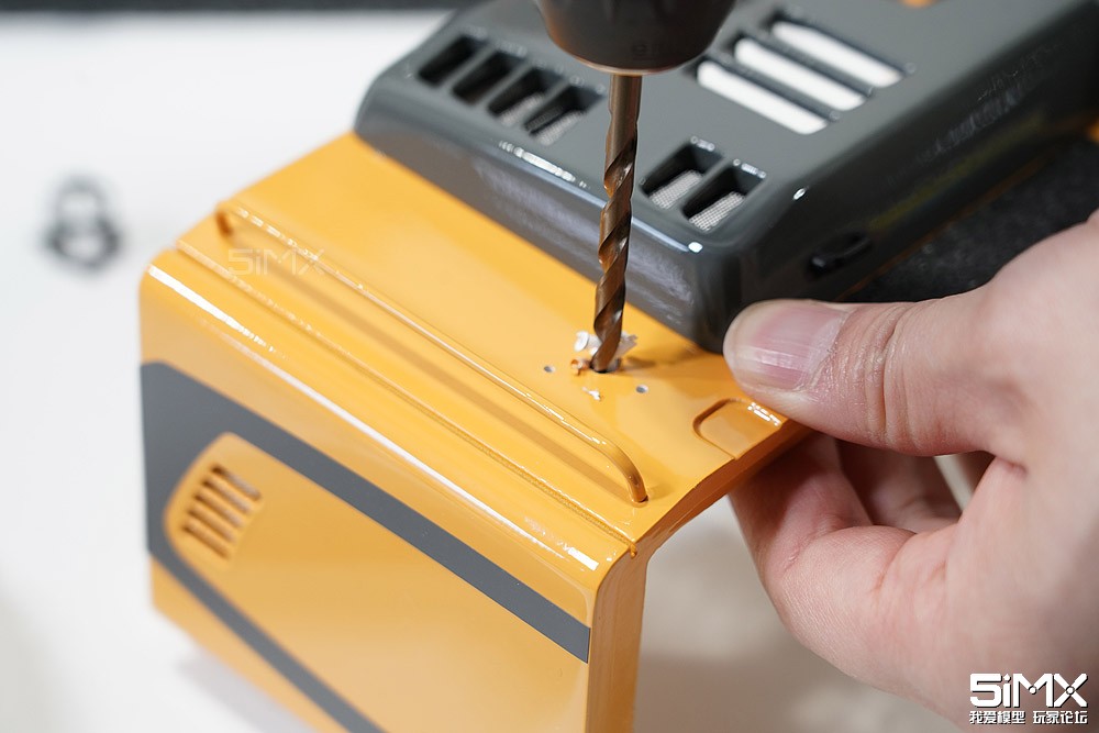

因为这个灯安装的位置是在一块活动的机壳上,换电池时需要取出机壳。

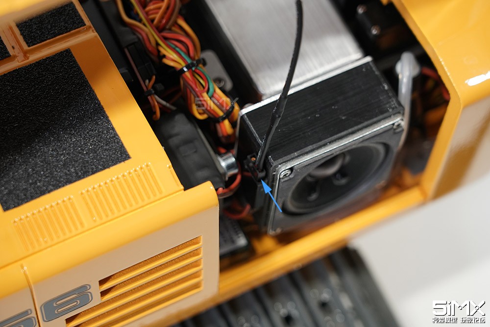

然后把旋转灯的电源插座(舵机母插头,有防呆设计,不会插反,当然插反了也没事,烧不了,有保护)贴在喇叭外壳侧面。

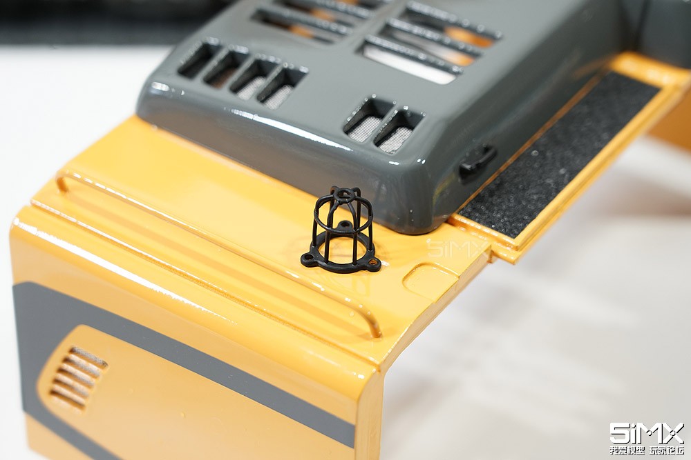

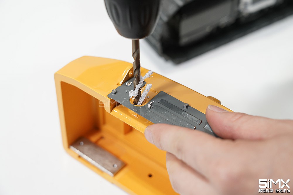

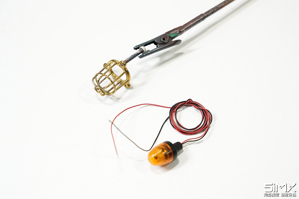

旋转灯最特别的地方是它有一个金属防撞网

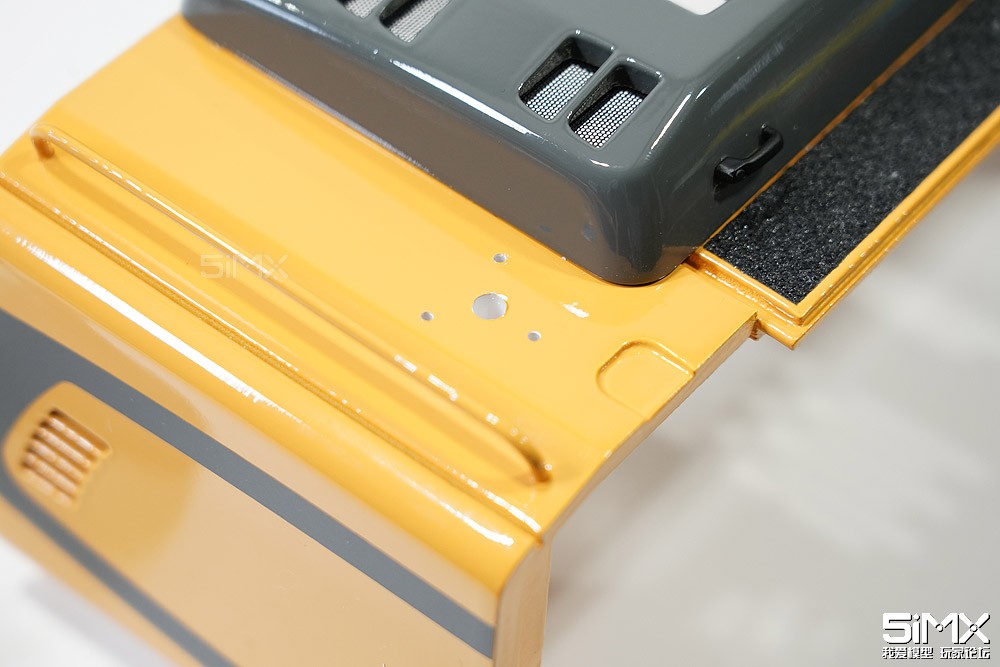

随后我们要把防撞网喷涂成哑光黑色

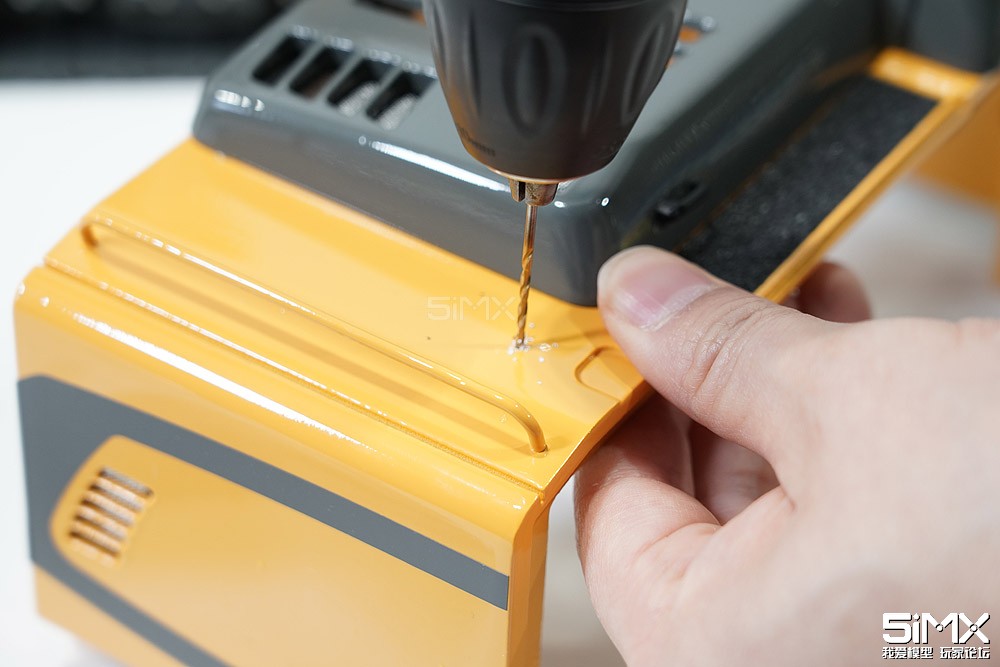

防撞网是用螺丝固定的,需要在固定位置打孔。
这是精细活,要打4个孔。
需要小心操作,零件只有一个,打坏了赔不起!
打大孔用来固定灯。
4个孔就这样打好了

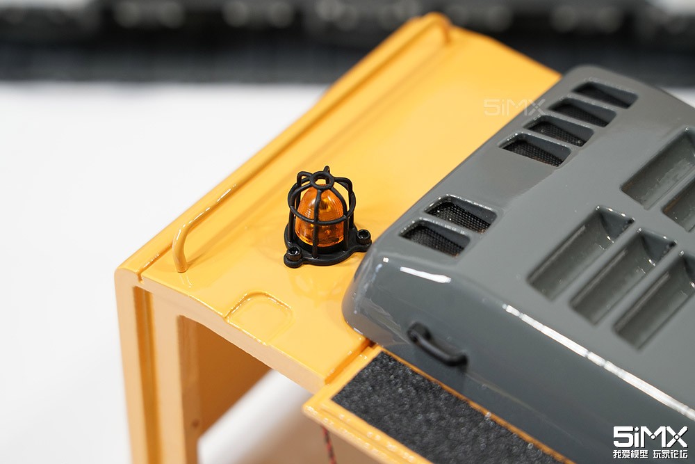

然后用螺丝把灯和灯罩固定在机壳上

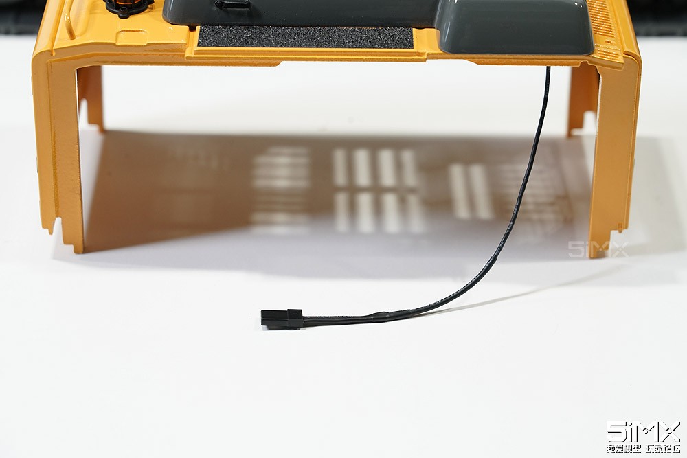

灯的电源线插头焊上舵机公插头,用于和刚才做的母插头对接。
电线包黑色热缩管进行美化处理。
细节。
和机身连接之后效果。

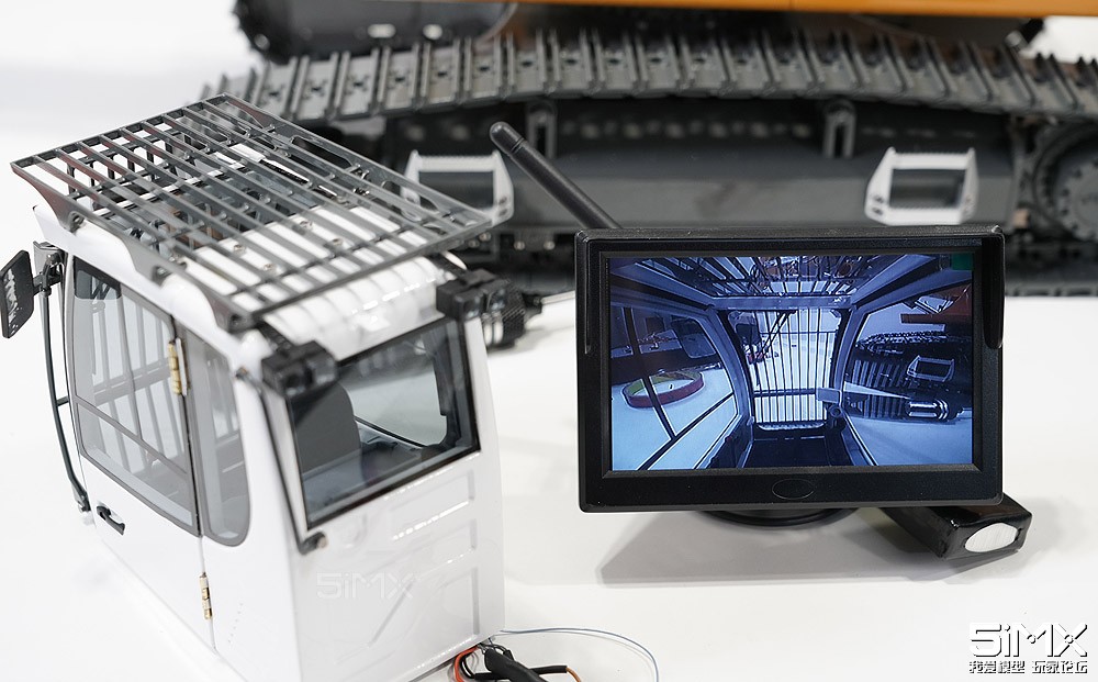

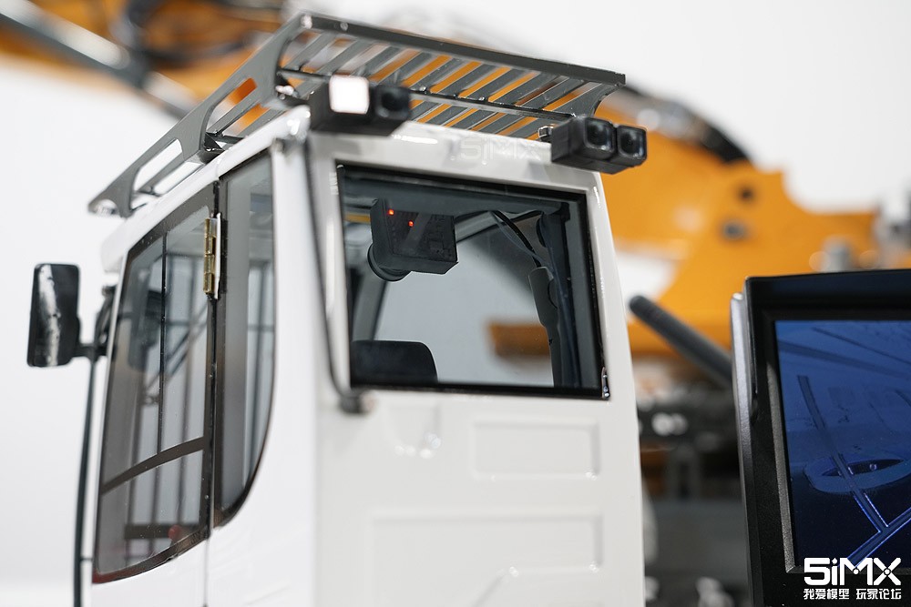

接下来的改装项目是为利勃海尔956驾驶室增添两个新功能:室内照明和第一视角摄像头。
这两个功能都做成遥控的,在遥控器上可一键开关。
准备好材料。
照明灯采用的是COB LED模块,3V供电即可点亮。
摄像头采用的是带有5.8G无线图传功能的800线摄像头。
传输电线采用的是单股双芯极细导线。

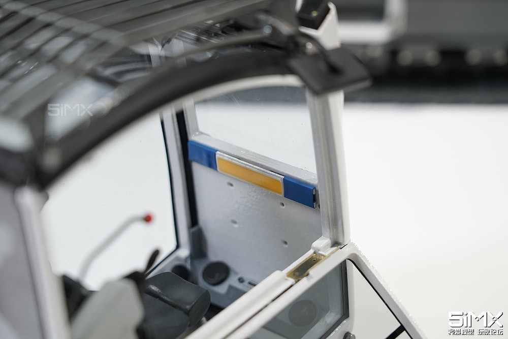

照明灯固定在驾驶室顶部
摄像头的固定方式,采用了特制固定支架,用螺丝固定在顶部,从而获得极强的牢固度。
摄像头的外观喷涂成灰色,这样便于与驾驶室内的主体色调统一,以便融和,而不会显得突兀。
我们已经把摄像头固定在了驾驶室里面。

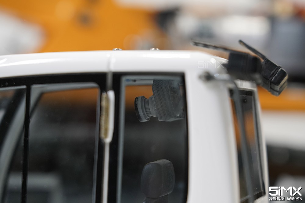

摄像头的位置刚好是在驾驶员头顶的位置。
由于摄像头有150度的拍摄广角,所以视野还是很开阔的,甚至能透过天窗看到前上方的画面。
摄像头安装在这个位置是有许多的考虑因素:
1. 它要尽可能隐蔽
2. 尽可能接近驾驶员视角(其实最好的位置是安装在座椅头枕那里,但是一旦装在那里,以后便不能再放置人偶在那里了)
3. 不遮挡室内照明光源
从侧面看
从侧面看,不注意的话,摄像头是不容易被发现的。

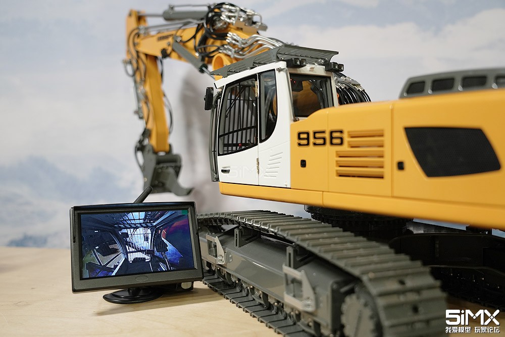

试机成功
图像传输到显示器上是通过无线方式进行的,显示的是实时画面。
从后部看
两股线,分别是给照明用和给摄像头用。
这是特殊线缆,我很喜欢使用,看起来是一根细线,但是里面是两根线。
最后,给这两路线连接上控制器,使用了的是最后一个16通道。
为16通道分配了一个开关,开关往左就是灯亮,往右就是摄像头开启。
重复以上动作,即是关闭。
驾驶室亮灯的效果
摄像头打开的效果
