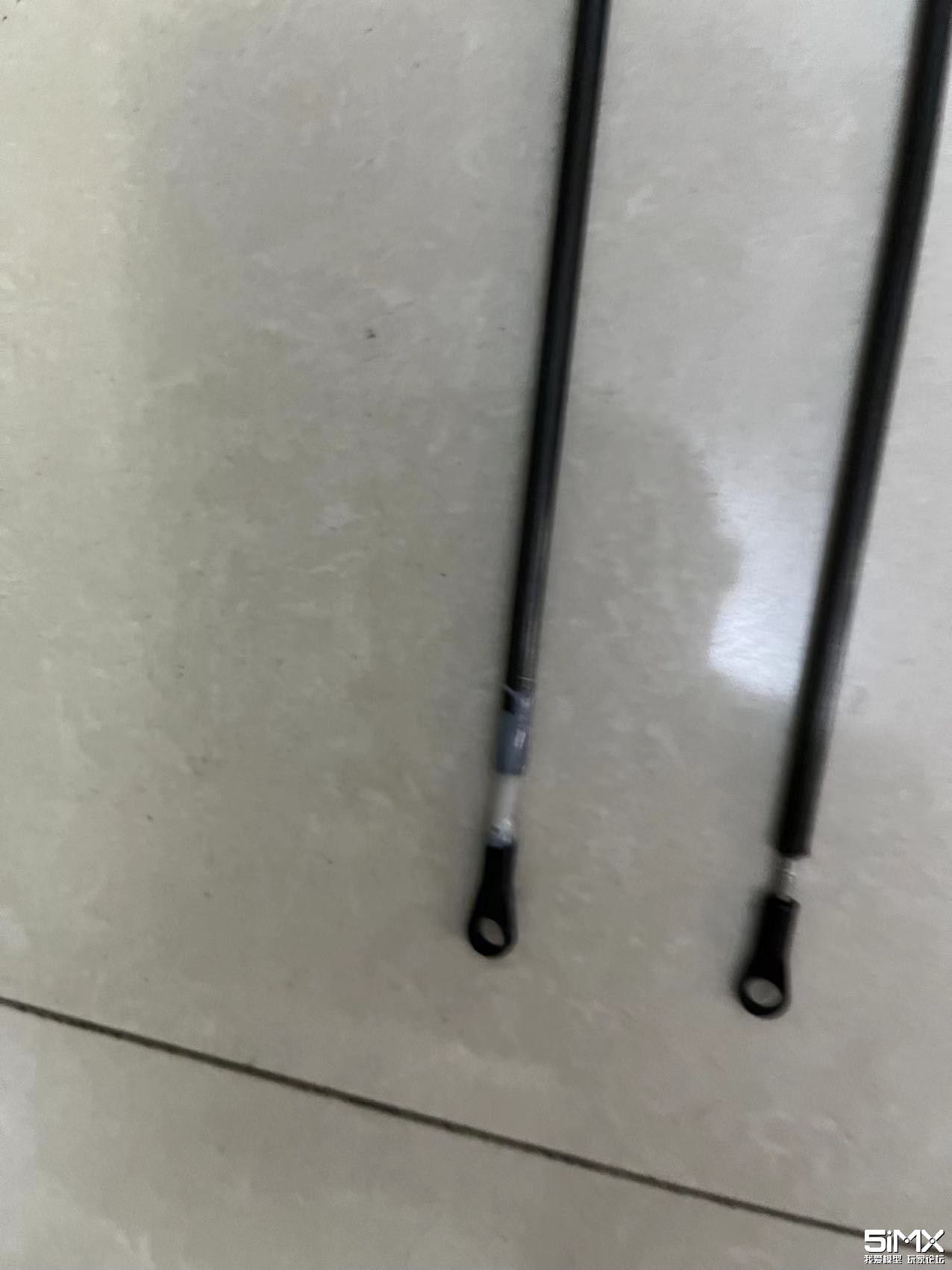

因为机子比较多,如果都按原价原装尾拉杆估计得花好几百,自己制作丰衣足食
材料:
1. 一米长的4MM碳纤管 内径2MM 成本6.5元一根  ,420机子可以切成50CM两根
2. 2MM 金属螺纹拉杆,比如小兔子380的原装舵机拉杆尺寸的拉杆
3. AB胶水
制作方法:先定好碳管长度,比实际长度短3~4CM为宜,精确长度通过金属拉杆来调整,调整好后用AB胶加强
用途广泛,X5,NX4, 420 ,380, 450均可用
发表于 2023-5-24 12:41 | 只看该作者
强度怎样?
 楼主| 发表于 2023-5-24 14:41 | 只看该作者
2.2金属拉杆的应该没问题,本身是螺丝拧进去的,外加AB胶防止碳纤管爆裂,1.9金属拉杆的我还在评估安全性,这种做法我已经在380机型上飞了好久了没安全问题,

发表于 2023-5-25 12:04 | 只看该作者
量好原装长度,让卖家直接切好长度就行了。

 楼主| 发表于 2023-5-25 16:39 | 只看该作者
我这皮带长度是自己定的,真没有什么原装长度,都是自己比对的
泰世的球头扣都不太靠谱,还是得换小罗380那种现代化的球头扣靠谱,因为一颗球头扣爆裂导致炸鸡太不值得了,还不如提前花钱搞好,得找罗老板谈笔小生意,就球头和球头扣10套都得上千
