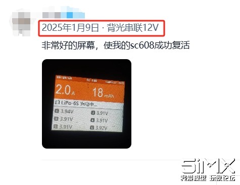

西~红柿 发表于 2025-3-6 15:58 大佬那个608是什么屏知道么。。。我几个608用着都没问题,他么的屏幕都出问题了。。。不得不说质量是真的差 ...

木子lee 发表于 2025-3-7 11:41 你是SC608吗?我看到评论区有人换了,选分类时12V
GAME三四郎 发表于 2025-3-20 11:16 请问这个帖子在哪里看到的?能不能给个屏幕关键词搜索,我想买来更换,谢谢啦。
木子lee 发表于 2025-4-10 17:18 2.4英寸SPI液晶显示彩屏IPS全视角14P充电器Q6 SC608 M6D X6X8修
GAME三四郎 发表于 2025-4-22 15:29 已经买来换上了,淘宝38块,加上运费46元。完美点亮
木子lee 发表于 2025-4-22 16:50 缝缝补补又三年。。。
