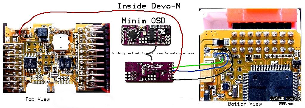

不慎攒了太马航牌的四轴,GPS信号不好,一键跑掉了,还挂着我的黑狗3+...损失惨重,重拾华坑山寨APM X350pro,成功加装APM miniosd,并更换新西达2212 kv930电机,1/4原厂电机的价格,带来清爽的电机温度及远超原厂的效率!上图!
 楼主| 发表于 2014-9-13 11:10 | 只看该作者
接线参考图

 楼主| 发表于 2014-9-13 13:25 | 只看该作者
lxvii 发表于 2014-9-13 11:35
您这是逗我们玩呢?xxd也用?华坑再坑,不至于连xxd都不如吧?
信不信由你,最早用原厂电机,由此居然过热把上机壳电机周边的塑料熔了。。。

 楼主| 发表于 2014-9-13 14:33 | 只看该作者
煞煞哥 发表于 2014-9-13 13:48
想看看你电机座图片
已经换了一个机壳,不过电机上有塑料残留,或者你可以咨询北 京的一个叫飞吧的模型店,在他家买的机器,然后在他家换的机壳,回头我会把原厂电机的图片发上去
